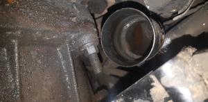

Доброго времени, мовано мотор 632 2.5 следы антифриза на коробке. локализация выявила каплю на сочленении термостата и патрубка помпы. Вопрос в следующем при установке нового термостата надо ли герметиком "усилить" место контакта резинового кольца и трубы помпы? на трубе видны раковинки или нарушение целостности внутреннего покрытия (оно там есть?)

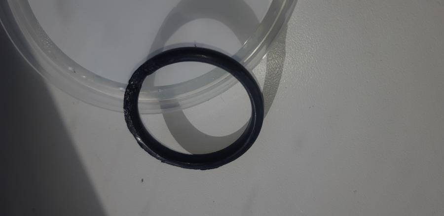

Снял кольцо и.... От чего такое может быть? Была поездка в город реагентов, бред конечно.

#3 berkut
  • Cообщений: 16 566
Отправлено 14 Март 2026 - 07:59
от старости и применения разнообразных готовых антифризов из супермаркетов.

Отправлено 14 Март 2026 - 08:14
Старость понимаю (больше похоже на локальный перегрев с изменением структуры резины, в уголь), антифриз был GM до последнего, потом перешел на ROWE (не из супермаркета). Найти колечко тот еще квест.
