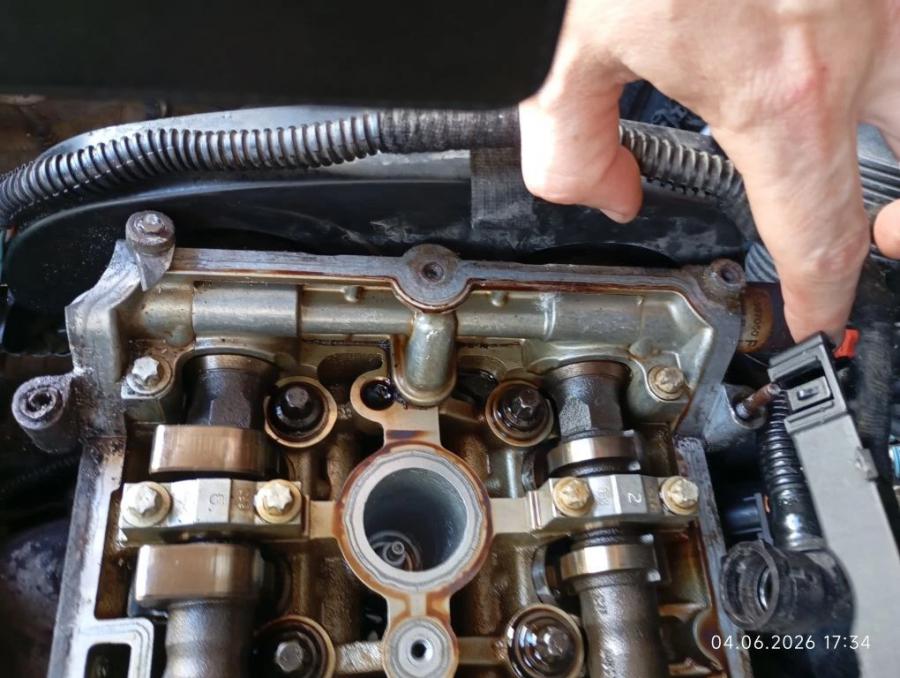

наконец-то могу фото крепить. слева ухо бугеля отломилось. беда. может как-то приварить можно?

для разбора нет ни какой необходимости выставлять метки. их потом все равно выставлять заново.
разбирать придется почти всю переднюю крышку по любому.
а вот собрать нормально без каких либо приспособ крайне тяжело. можно, но тяжело. придется может быть несколько раз переделывать. нормально выставить фазы без снятия шкива КВ лучше не пытаться
про метки на звездах распредвалов можно сразу забыть и не обращать на них ни какого внимания. они в этом процессе чисто номинальные. по ним равнять настройку фаз бесполезно. распредвалы выставляются исключительно по торцам. причем что очень важно. держать валы в момент затяжки болтов звезд путем фиксации их за торцы категорически нельзя. при затяжке торцы должны быть полностью свободны от любого фиксатора.
что по самому бугелю, то может оказаться что после его установки валы или прижмет или вовсе не прижмет. и то и другое плохо. осевая проточка бугелей распредвалов делается по собранной голове по комплектам бугелей. и установку чужого бугеля просто так это лотерея. даже свой бугель переставленный ну другое место или перевернутый уже приводит к тому что шейка вала пережимается по другому.

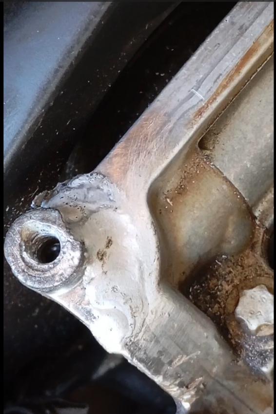

приварил. сварщик сказал что алюминий и штука приваривалась TIGом. чуть подработать надфилем и должно держать.
открутить даже при помощи сварки болты, которые были в "бочонках" не смог. просверлил насквозь большим диаметром. буду крепить на гайку.

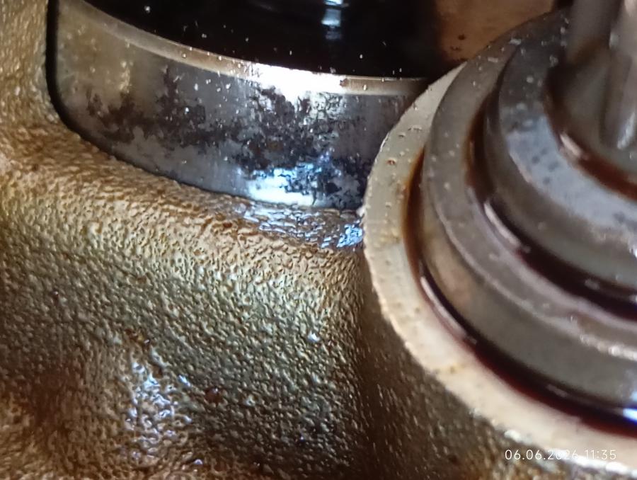

смотрел толкатели клапан. на них какой-то ржавый налет. это под замену?

держать это часть проблемы. по месту сварного шва проходит плоскость с прокладкой. ее выводить и выводить. иначе будет течь и ни чего не поможет.
отверстия не надо ставить на гайку. достаточно поставить рем втулку для восстановления резьбы.
толкатель клапана является регулировочным бочонком зазора клапана. клапана регулируются примерно раз в 100-150тыскм.
рекомендовано чаще, но по практике смысла нет.
так вот при регулировке зазора, толкатель чаще всего меняется на другой размер и потому если на нем есть реально ржа, то такой толкатель меняется при регулировке зазора и думать об этом просто не стоит
