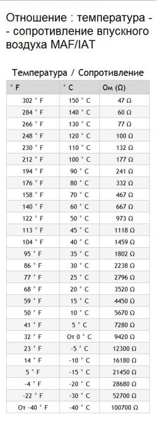

MAF температура.jpg Датчик температуры входящего воздуха (что на воздушном патрубке идущего от фильтра) имеет сопротивление в зависимости от температуры окружающей среды (см.таблицу)....Если снимаются показания сканером , то , при не работающем датчике температуры всасываемого воздуха или его "некорректной" работы , сканер покажет ошибку F0: 05...
При заведённом двигателе (температура окружающей среды 10-15 градусов) на разъёме должно быть плюс-минус 4 вольта...
