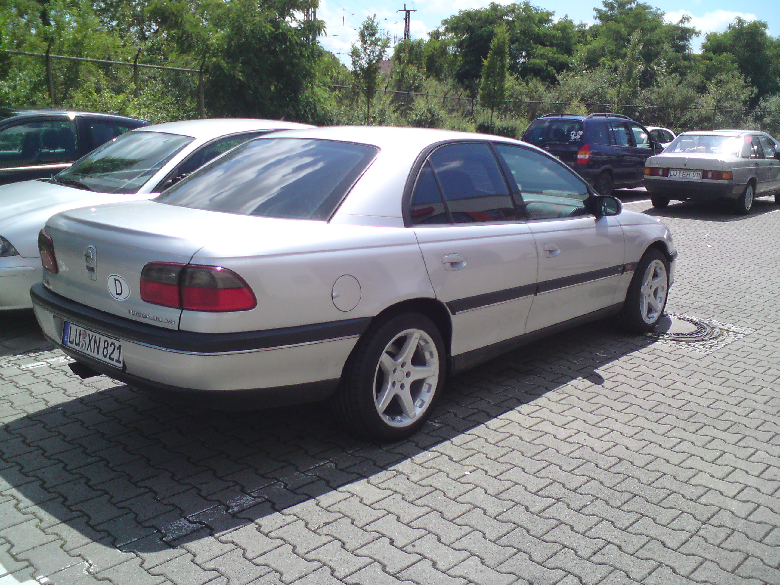

штатные Штайнмец на моей Омеге
8,5j, et 25, r17, резина везде 235 /45

az.gif az.gif az.gif сам прусь от них..... и считаю самым лучшим дизайном для Омеги (это мое скромное ИМХО)....
