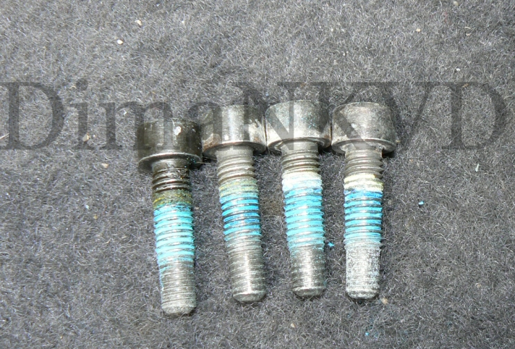

Захотелось мне узнать почему не работает регулятор высоты сиденья. Ну и снял его... [attachmentid=6569] всего винтов 4 ,два спереди и два сзади. Для снятия потребуется шестигранник. [attachmentid=6570] У меня винты то ли закисли, то ли покрыты были герметиком(краской) [attachmentid=6571]. Вот так выглядит свободное от сиденья пространство, хорошо видны посадочные отверстия и блок ABS.[attachmentid=6572] У меня механизм сиденья "закис" до такой степени, что невозможно было его с места сдвинуть,помогла WD40 и Расбрейкер. На фото показано какие места необходимо "пролить" для дальнейшего разрабатывания механизма. [attachmentid=6573] [attachmentid=6574]. Лучше делать это вдвоем, один пытается крутить ручку, другой рычагом(монтажкой) пытается сдвинуть механизм. Главное не переусердствовать, я например сломал телескопическую рукоятку, точнее пластиковую обойму в которой ходит рукоятка. После того как все задвигалось необходимо хорошенько смазать все подвижные части, я использовал смазку в аэрозольном баллоне"Универсальная смазка". Устанавливаем все на место и наслаждаемся необычно высокой посадке, я сейчас только так и езжу,дорога воспринимается совсем по другому.

Исключительно по инструкции тоже отремонтировал себе лифт седенья, только помогло мне не WD40 и ещё что-то, а газовая горелка... Газом нагрел отмеченные места на фото и лифт без малейшего усилия начал работать...
