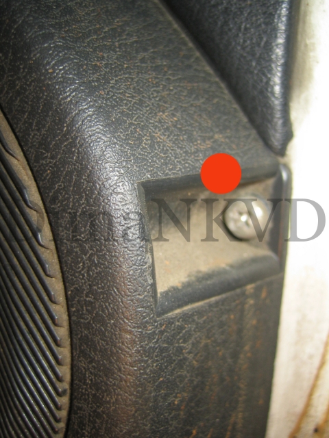

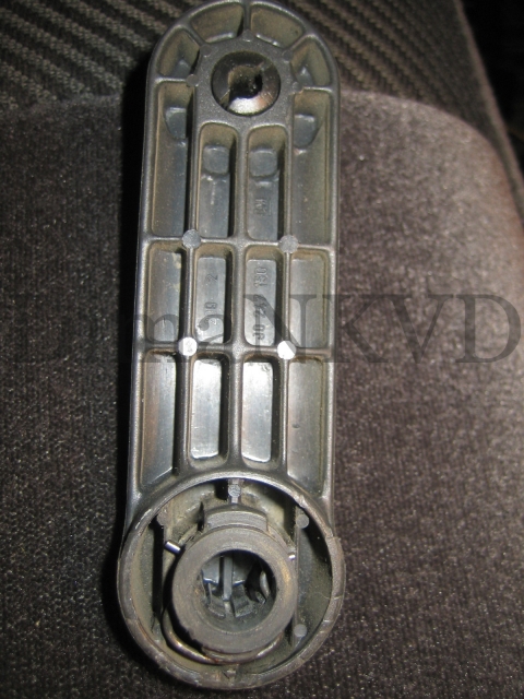

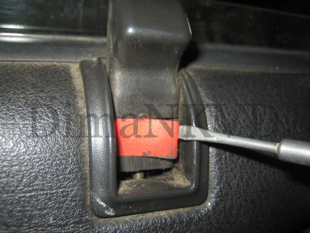

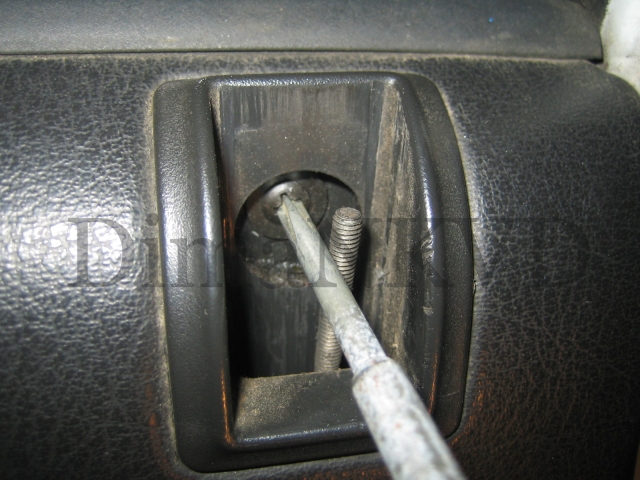

Перестал у меня работать замок с пульта,приходилось каждый раз рукой запирать дверь, решил разобрать.
1.Снимите молдинг за ручкой открывания двери
2.Снимите резиновый молдинг с ручки двери
3.Отожмите немного на себя красную пластиковую скобу,сильно не надо,сломаете.
4.Поднимите вверх запор
5.С помощью тряпки выньте пружинную скобу из ручки стеклоподъемника и удалите ее отверткой
6.Открутите все шурупы которые на фото помеченны красными кружками
7.Отсталось снять обивку с пистон, у меня не было съемника поэтому несколько пистон сломалось
8.Все.
