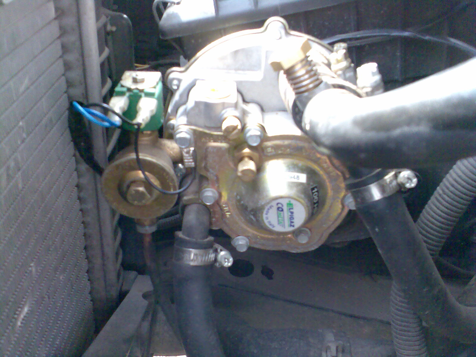

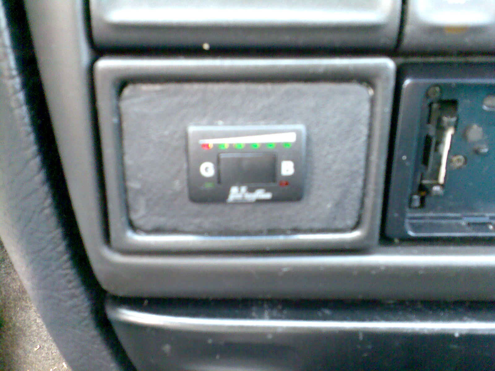

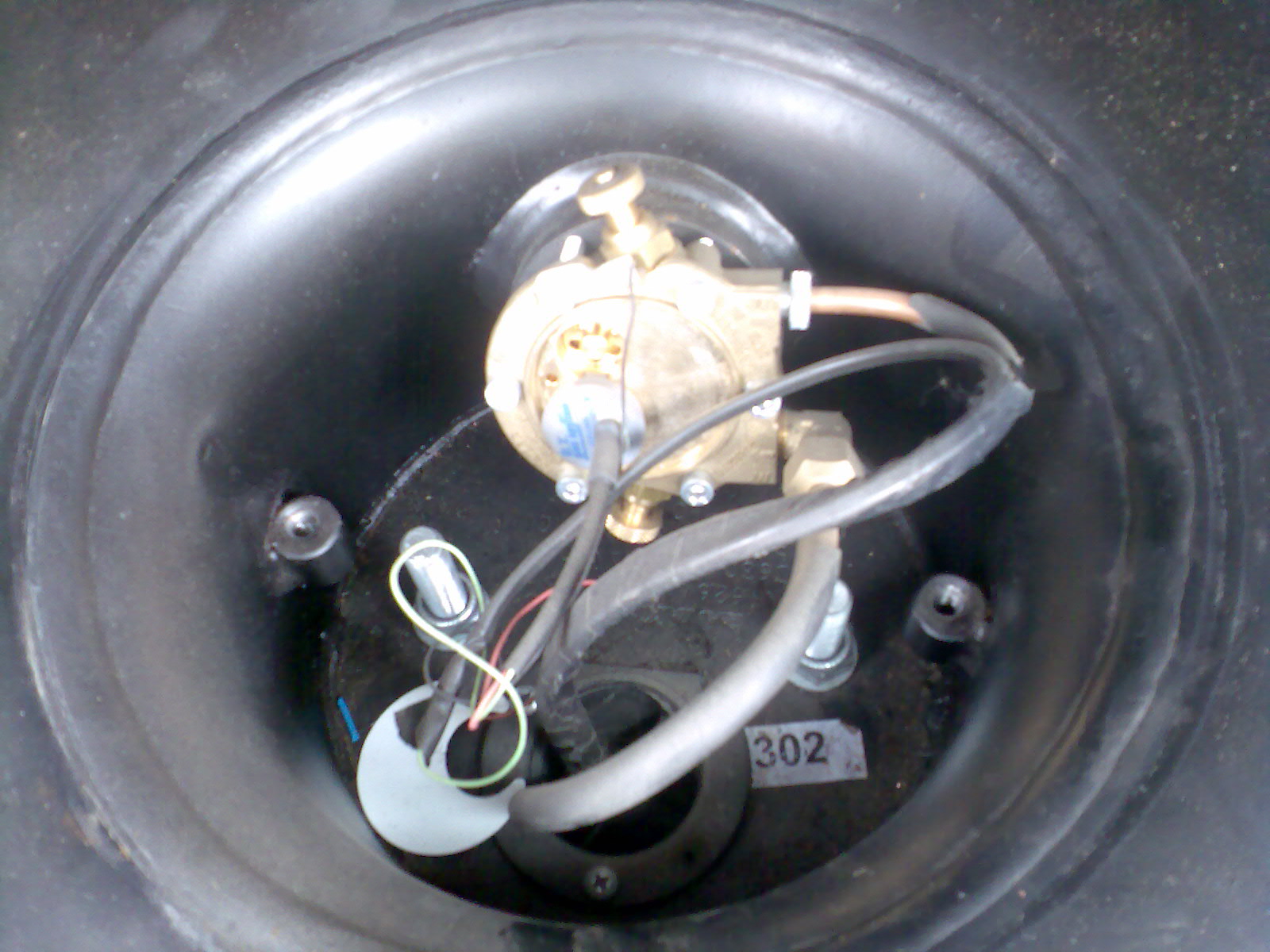

#6 заблудший_Vadim LV_*
Отправлено 14 Май 2007 - 13:24
По просьбе ValeriyT выкладиваю фотки моей ГБО извините за качество - телефон !!!
[attachmentid=6653] [attachmentid=6652] [attachmentid=6655] [attachmentid=6654] [attachmentid=6649] [attachmentid=6650] [attachmentid=6651] [attachmentid=6656]

Цитата(Vadim LV @ 14.5.2007, 14:41) Просмотр сообщения
Я почему разнервничался, установка газа мне обошлась в 400 Ls, это примерно 20 000 рублей, a машина ''мягко говоря'' неедит у меня до этого Passat Variant 1,6 был бензиновый так он порезвее был чем эта двухлитровая дура на газе!!!
Пишу для всех т.к. автор уже знает. Нельзя ставить хлопушку на датчик ДМРВ или соединять их жестким патрубком. Пару раз хлопнет и 190 уе вылетит из кармана владельца газированного авто.
Соединение только через мягкую гофру в продаже их полно.
Не едет т.к не отрегулировано ГБО. Не едет значит обязательно хлопнет на обгоне или после поворота на повышенных передачах.
На газе "приемистость" с этим двигателем 15 сек от 0 до 100 км в час без тренировки с родной прошивкой. С тюнинговой и того лучше. Естественно за 8 сек ее не разогнать и на бензине.
Volvo66DL, Ascona1,6, OOB-Caravan X20XEV, KIA Magentis2,5V6АКПП, SkodaOktaviaFL5, InsigniaST2.0TDАКПП

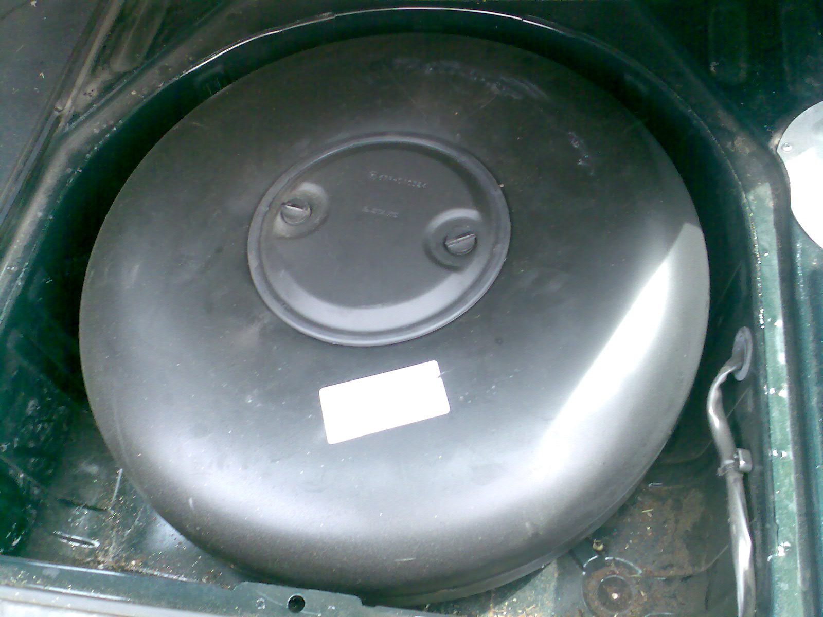

Отправлено 14 Май 2007 - 23:28
Я бы такое ГБО не стал ставить - тока со впрыском.
Баллон куда поместили? На фотке непонятно.. Вместо запаски? Но у меня запаска вертикально закреплена, а на фото вроде горизонтально..

#12 alex_kaliningrad
alex_kaliningrad
  • Cообщений: 91
  • Автомобиль: Опель Омега В 1998г.в. X20XEV; Опель Астра G 2002г.в. Z16SE
Отправлено 15 Май 2007 - 00:09
Мне показалось, что на фото именно горизонтальный баллон, установленный горизонтально в горизонтальную нишу для запаски. А у меня ниша вертикальная, потому и спросил. То, что баллоны бывают и вертикального расположения, мне известно.

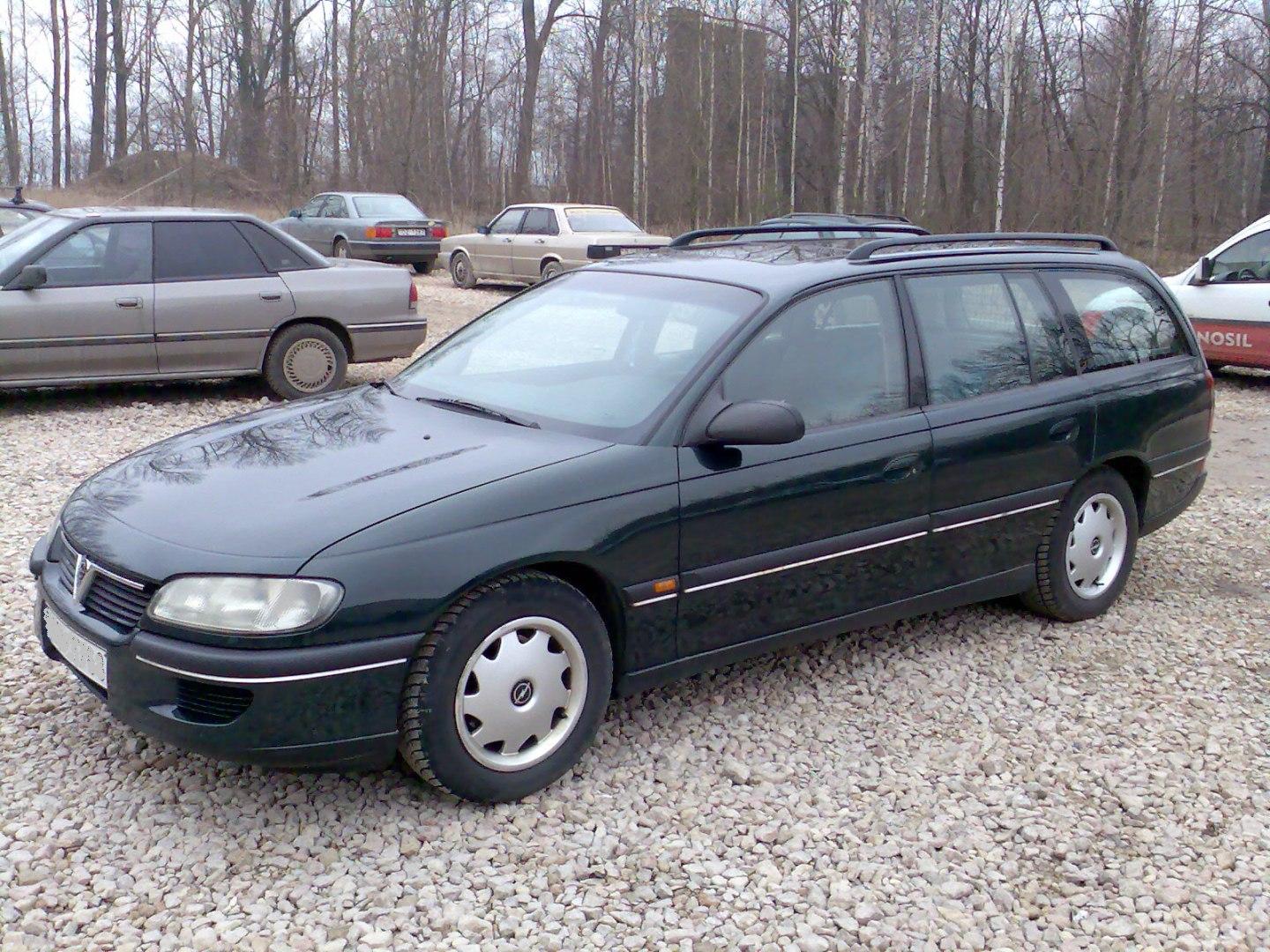

#13 заблудший_Vadim LV_*
Отправлено 15 Май 2007 - 11:37
Балон стоит тероидальный в горизонтальном положении на месте запаски, так как совсем нехотелось загубить преимусчества универсала.

#14 alex_kaliningrad
alex_kaliningrad
  • Cообщений: 91
Отправлено 15 Май 2007 - 15:18
