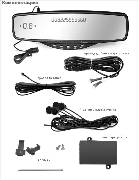

Вот что нашел, планирую себе купить и поставить, как говориться 2в1
http://www.nordiz.ru...p?tovar_id=1055
Комплект супер!
Только вот неуверен что он поддерживает приглушение звука магнитолы при входящем звонке!
