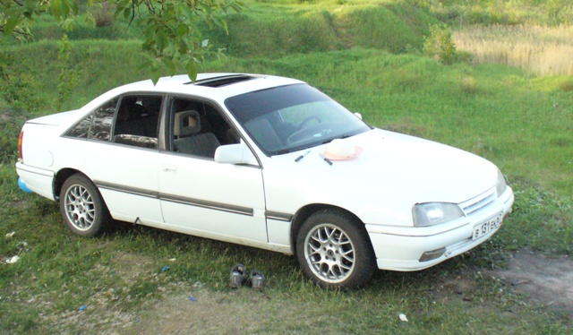

Как вариант вот арочки! зацените!

Из чего делалась арка?

Смотрится классно ar.gif Так как делал?

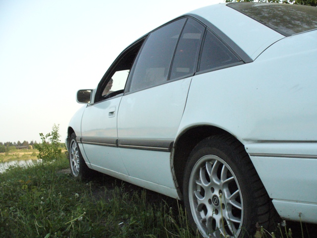

приятного времени суток. примите новенького. мою первую работу вы я , так думаю вы уже видели :[attachmentid=16352] [attachmentid=16353] [attachmentid=16354] [attachmentid=16355] [attachmentid=16356] с тех пор машинка немного изменилась, завтра подкину новые фото .ну и в принципе с этой все поехала она на рынок .
вторая машинка готова к покраске, бампера тоже готовы - массивные уж только получились . завтра скину рабочие фото .
на паралельном сайте я уже поднимал этот вопрос - что делать с третьей .(а в ответ тишина,а щас вообще перестали меня туда пускать-странно матом вроде не ругался и к смене власти никого не подбивал) у меня вариант пока один купе . может от вас будут какие предложения .варианты с супер широкими арками не интересны : как следствие нужны большие колеса ,большой мотор (у меня все три машины c20ne) ,упровляемость хуже, расход больше и т.д. и т.п.
машина "бюджетная" -добраться из точки А в В с минимумом затрат но с максимумом комфорта .такова моя точка зрения на этот авто .так и тюнинг ему такой-же нужен .
если есть придложения -пишите ,рассмотрим в месте.

Всё в тему! У меня лично вопрос к igor 2000 по поводу арок, из чего сделаны??

задние арки от ВАЗ-2108 . стыковал из двух делал одну . а так как наваривал на дверь еще, то менял их местами лево-право.

Арки задние от газели (цельнометалл), перевернуты справа на лево! сварочный аппарат и шпатлевка(стекло)! вот!

Alekss: арки супер,ничего лишнего
а сколько отдал за то что б приварили.
