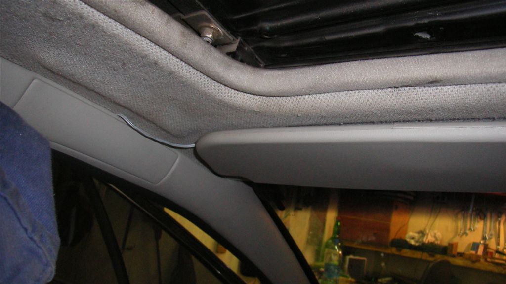

1. Садимся в машину и смотрим на лево. Где то в районе вашего уха над дверью есть панелька, аккуратно снимаем её подковырнув ножом.
[attachmentid=7186]
2. Отворачиваем 2 шурупа
[attachmentid=7187]

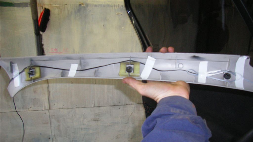

3. Подцепив пальцами верхний край пластиковой обшивки легко тянем на себя правой рукой, при этом левой помогаем высвободиться 2-му куску пластика, закреплённому сзади у пассажирского сиденья. Скреплены они между собой так же как и пластиковые пороги (кто разбирал/ставил, тот поймёт, ну а кто нет, звиняйте, придется разбираться тут). Освободив край, тянем уже более уверенно одной рукой пластик в сторону руля, при этом помогая другой рукой освобождать металлические клипсы, крепящие пластик к кузову. Освободили? Переходим к подготовке гарнитуры.
[attachmentid=7188]

7. Крепим проводок к задней стороне обшивки изолентой
[attachmentid=7189]

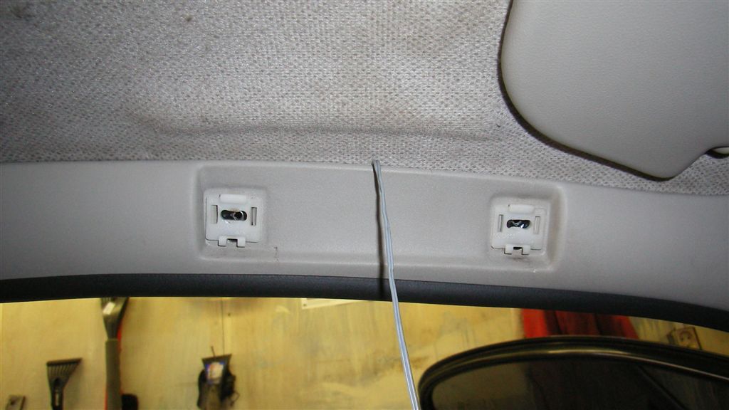

8. Устанавливаем на место обшивку, выведя за ранее концы гарнитуры из под неё. Закручиваем шурупики, накрываем панелькой

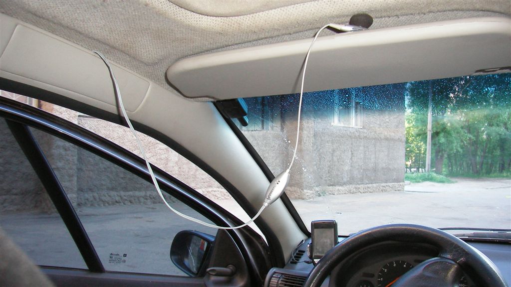

1. Выход наушника из под обшивки (серый провод)
[attachmentid=7199]
Ухо гарнитуры закладываю за солнцезащитный козырёк, вместе с проводом, на фото специально вытащил по более, чтоб виднее было, а на самом деле выглядит так как на первом фото в описании. Доставать удобно, чуть отогнул и оно само выпадает в руку. Вожу машину в солнцезащитных очках, когда солнышко есть. Тем кто пользуется козырьком, надо будет крепить что то типа липучки на обшивку и на гарнитуру. Идея такая у меня и у самого есть, но это следующий этап доработки, после замены обшивки салона.

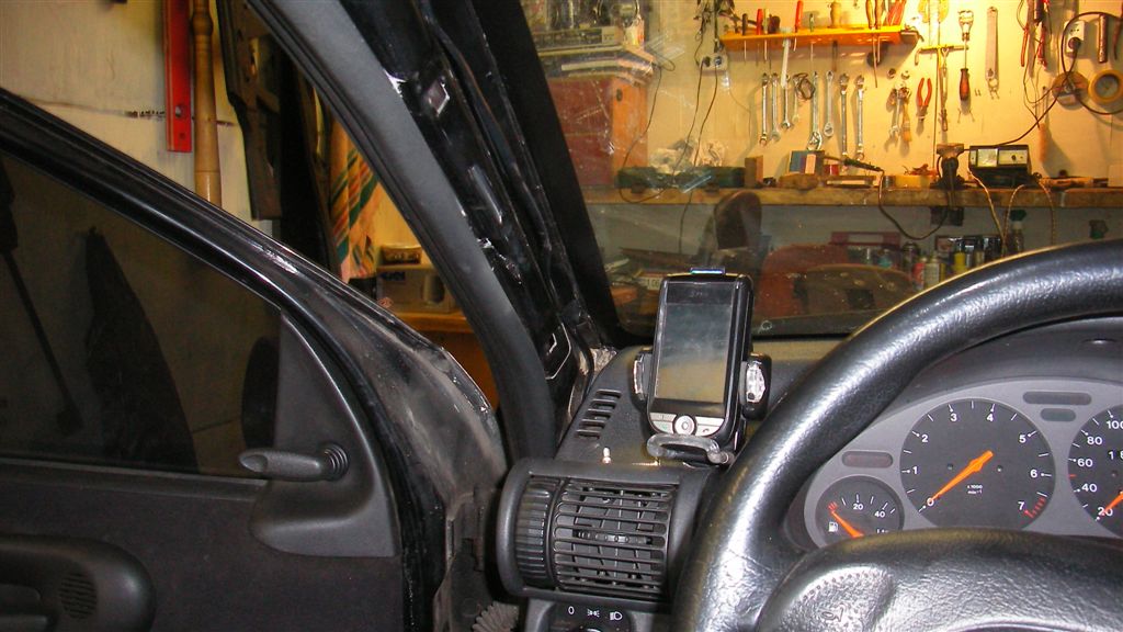

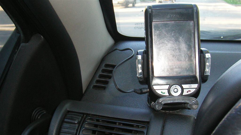

2. Это выход штеккера на телефон (чёрный провод).
[attachmentid=7200]
