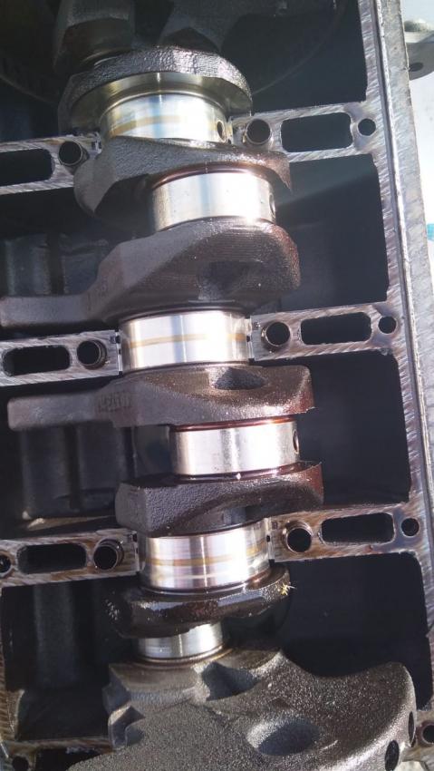

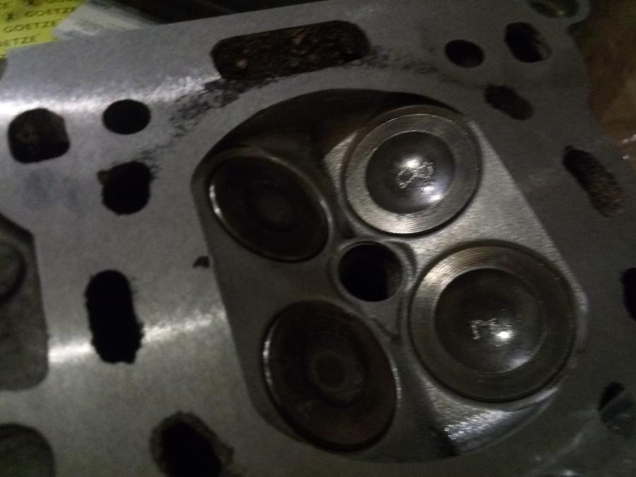

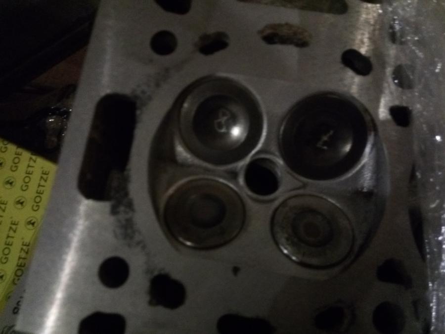

Отправлено 29 Март 2021 - 10:21
вкладыши я менял до кучи
Приложил фото вкладышей при вскрытии 2018года
фото ГБЦ после шлифовки и притирки клапанов 4-го цилинтдра
кстати, может Масло Лукойл Люкс 5W40 SN/CF мот син (4л)       207465              все портит и надо сделать раскоксовку и масло сменитьна другое?
Приложил фото блока без ГБЦ, когда повез ГБЦ на шлифовку

#17 Амбр
  • Cообщений: 32 886
Отправлено 29 Март 2021 - 11:34
@Koles96 ну а цилиндры вы промеряли? Или просто новые кольца вкинули и вперед?
#18 Koles96
Koles96
  • Cообщений: 91
  • Город:Новоуральск
  • Автомобиль: Astra G, 1999, Х12ХЕ, 1,2л, 65 л.с., МКПП F13
Отправлено 29 Март 2021 - 12:13
знакомый мастер прогнал новые кольца по цилиндрам - сказал что пока норм
PS
 помню, что в цилиндрах было зеркало.
Походу, придется точить и наносить хон, соответственно менять поршни и кольца
Сообщение отредактировал Koles96: 29 Март 2021 - 13:01
