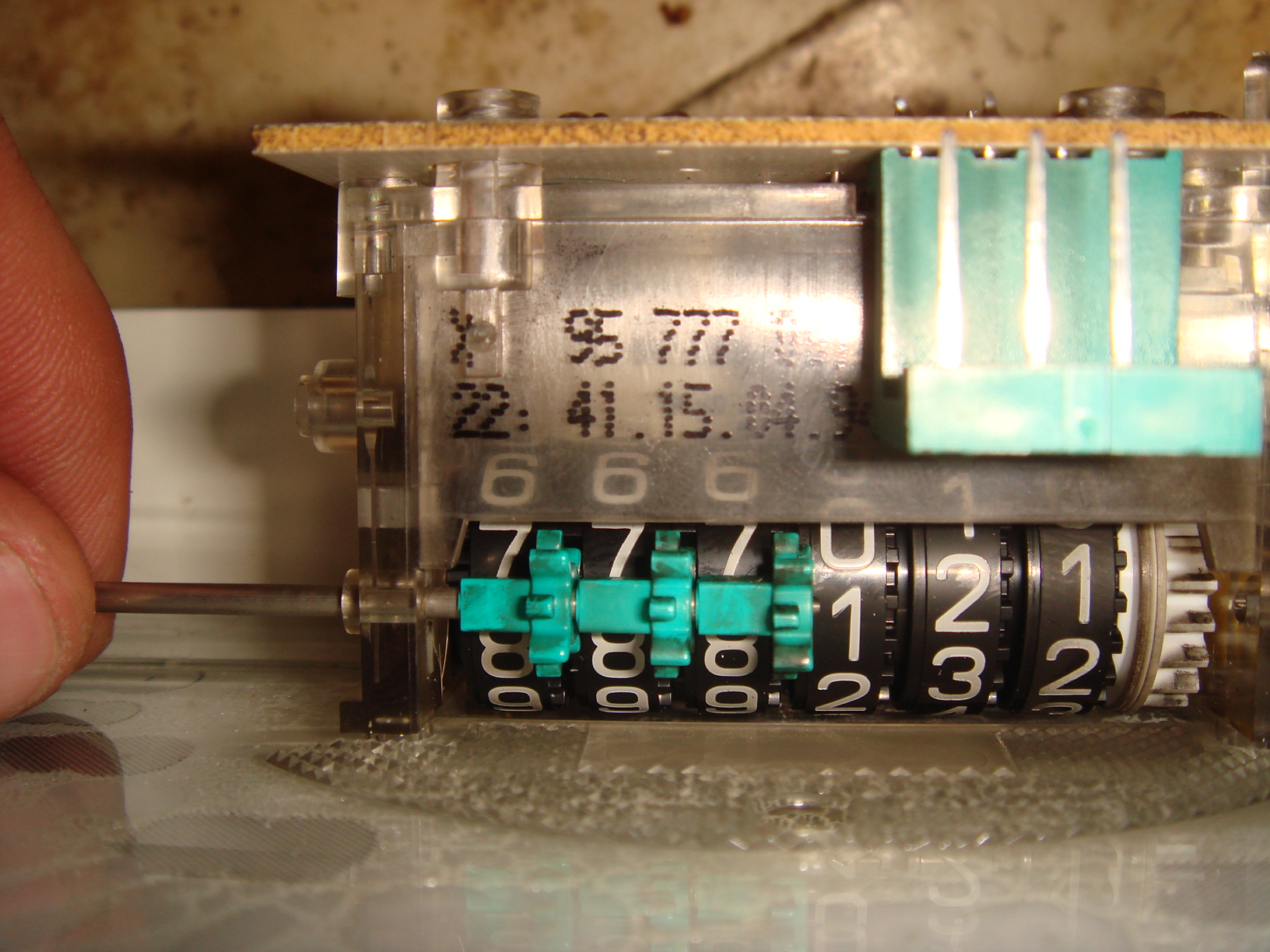

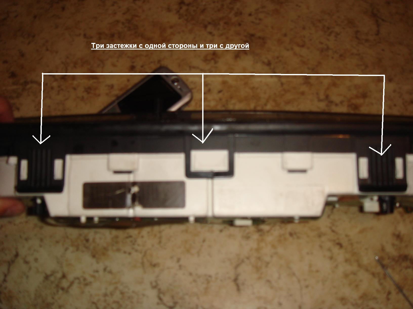

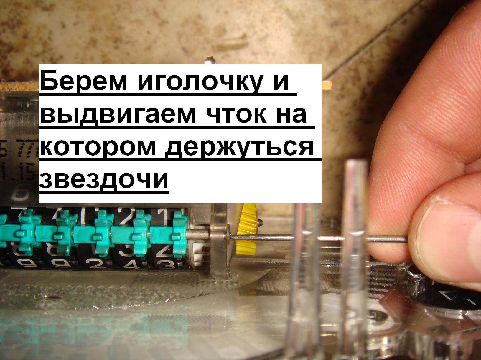

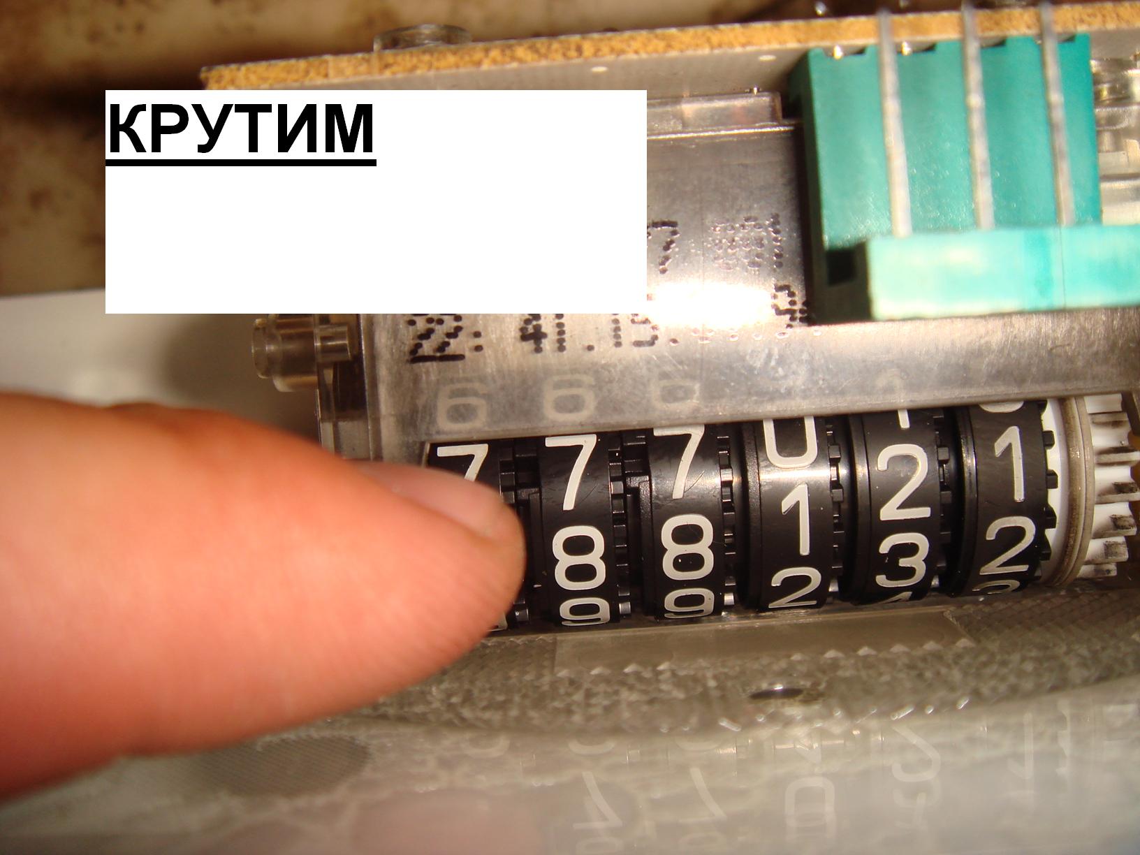

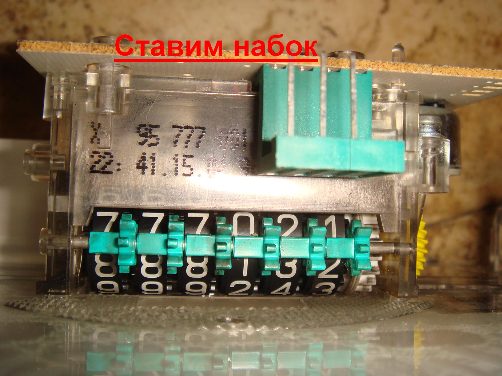

Особо страшно ничего там нет!!! Уже скручивал, потому что встал на 169 тысячах, снимаешь консоль, вынемаешь ее из черного кожуха, остается белая панель в руках, откручиваешь все болтики на ней, у тебя в рукх должна остаться только пластмасска со стрелками, если смотреть сверху на свою консоль( или то что осталось от нее) увидишь зелененькие звездочки которые держаться на металлическом штоке, берешь цыганскую иглу или что то такого же диаметра и выдвигаешь этот шток, скручиваешь на скоко тебе надо и все вставляешь обратно! И будь счастливь! Не советую лезть глубже, личный опыт, я оторвал контактики от моторчика который крутит это все, а они тоненькие с волосок, замучался потом перематывать моторчик! ))))) Если нужны фотки пиши в личку скину!

Фотки для народа
