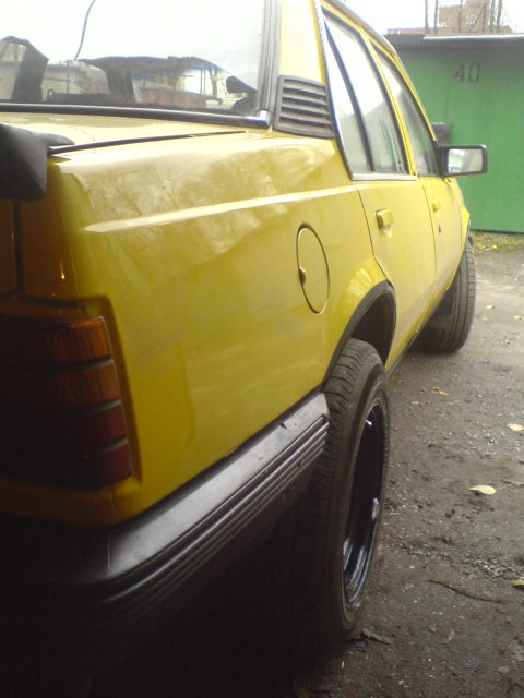

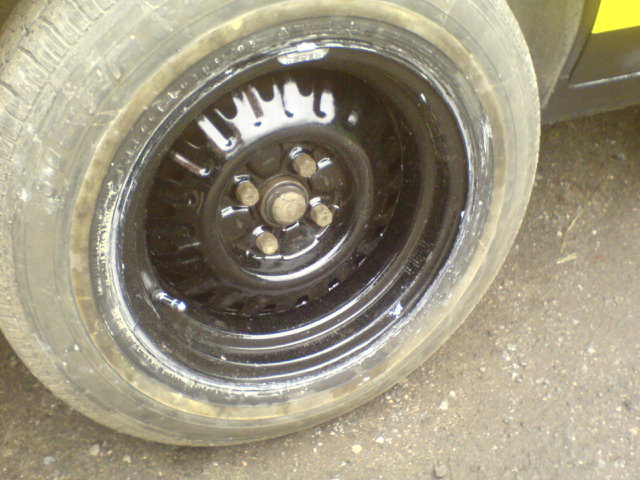

#265 chirkoff84
chirkoff84
  • Cообщений: 29
  • Город:СПб, Весёлый Посёлок
  • Автомобиль: Аскона 16SH седан 1984г.
Отправлено 19 Январь 2009 - 20:25
Цитата(эдик @ 19.1.2009, 12:45) Просмотр сообщения
подскажите !! я видал такие диски стальные которые выпирают !! тока непойму они такие продаются или сами както переваривают мош на заводе !!???
кароче я хочу себе поставить чтобы выпирали !!! посоветуйте может от каких небуть машин подходят стальные диски !! а то пока на летье финансы непозволяют !!! так как ученик еще!!=) спс за ранее =))
У меня сзади такие 14-е стоят...[attachmentid=26417][attachmentid=26418]

#266 Херус
Херус
  • Cообщений: 3 946
  • Город:SPB
Отправлено 19 Январь 2009 - 20:41
а ттх дисков известны?
а неподскажешь где такиеже взять вот что именно я и хочу !!! я просто от питера недалеко живи да и частенько езжу туда !! можно по подробней про такие калеса ?=)) спс за фотки !=)
