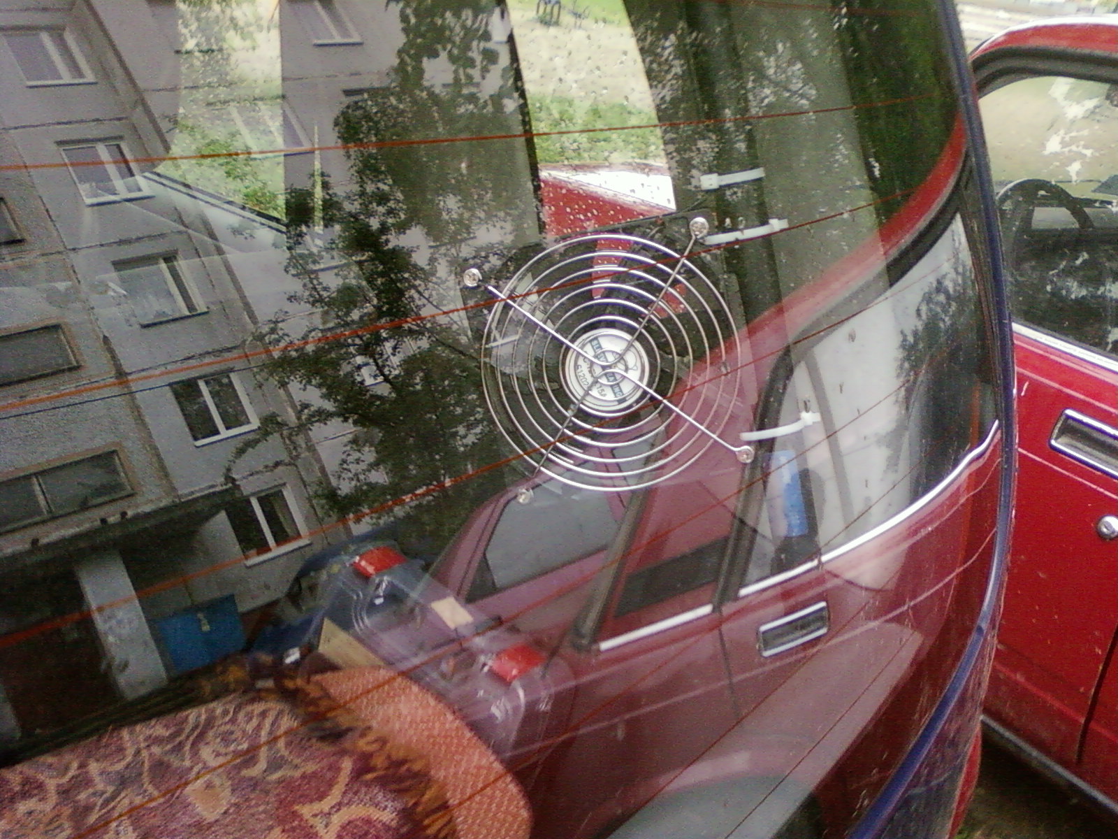

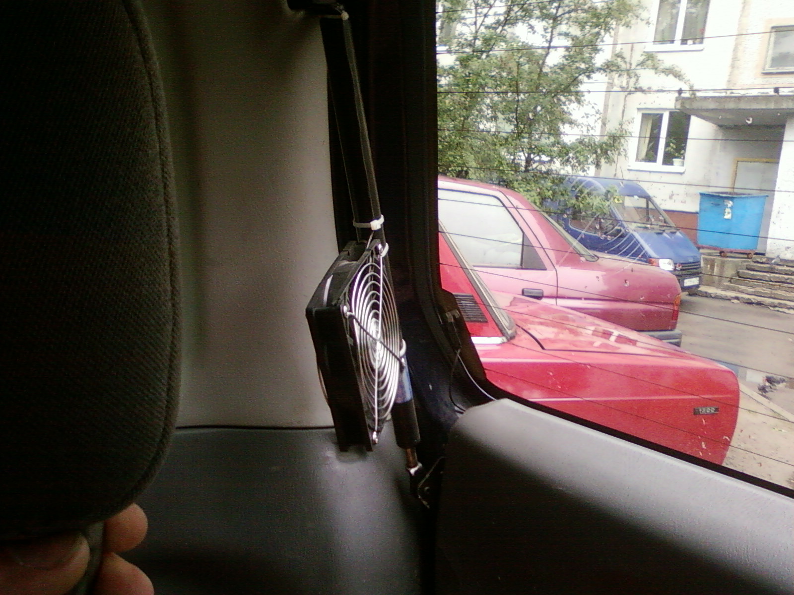

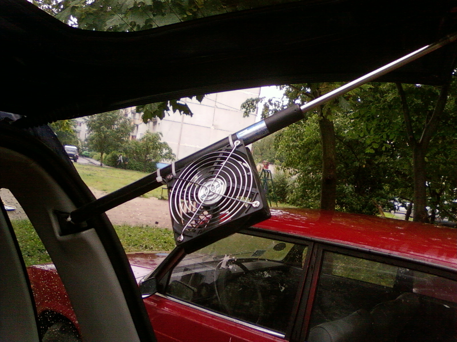

Пробовал восстанавливать нити российским контактолом at.gif ... В топку!!! Поставил вентилятор от компа диаметром 120мм при помощи хомутов на заднюю пневмопружину bf.gif На корсе тоже в своё время вентилятор выручал, друзьям у кого проблемы с обогревом поставил-все довольны...
Фотку можно? Интересно как это выглядит...

Отправлено 17 Июнь 2011 - 13:26
Вот и фото... снимал телефоном так что сорри за качество...
без тепла работает?
[attachmentid=74216][attachmentid=74215][attachmentid=74217]
Спс! bf.gif себе тоже так сделаю!!!
.. Поставил вентилятор от компа диаметром 120мм при помощи хомутов на заднюю пневмопружину bf.gif На корсе тоже в своё время вентилятор выручал, друзьям у кого проблемы с обогревом поставил-все довольны...
Как подключал?.. Там же три провода идёт - куда какой?..

Если от вентилятора идут три провода, то он с таходатчиком... Красный-"+", чёрный-"-", жёлтый-сигнал таходатчика(не нужен). Подключаем параллельно обогреву, проверив где "+" и где"-"
