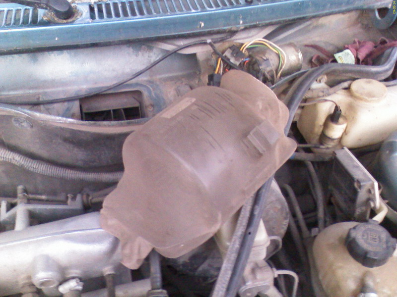

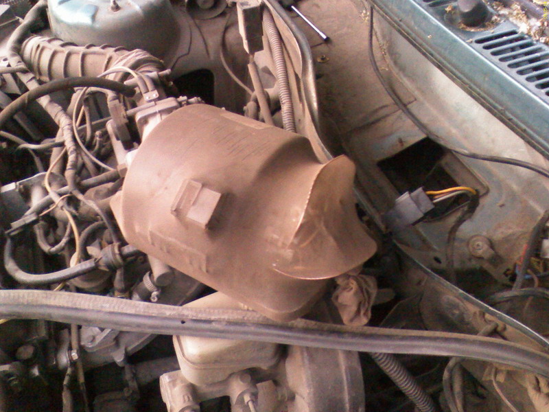

Хочу выложить свой вариант "салонного фильтра". В нашем городе, почему-то, излюбленное дерево - тополь... в мае месяце пух летит шописец! думал думал, да придумал - просто натянул на улитку колготок женский smile.gif и подсасывать неоткуда теперь будет ну и защита от пуха точно будет! Получается воздух походит через "фильтр" 2 раза: перед улиткой, когда всасывается и под улиткой, когда уже в салон подается. Как долго он прослужит незнаю, но по-идее пылью он не сильно будет засоряться, а вот всяким пухом, листвой и еще разной крупной всячиной воздуховоды в салоне думаю польше плеваться не будут!
Чтоб чулок не горел об резистор из подручных материалов сделал вот такую-вот конструкцию оттяжки чулка smile.gif
