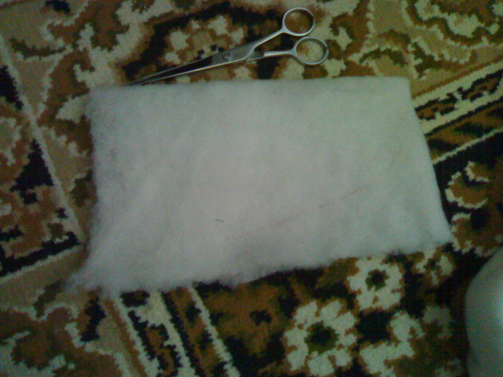

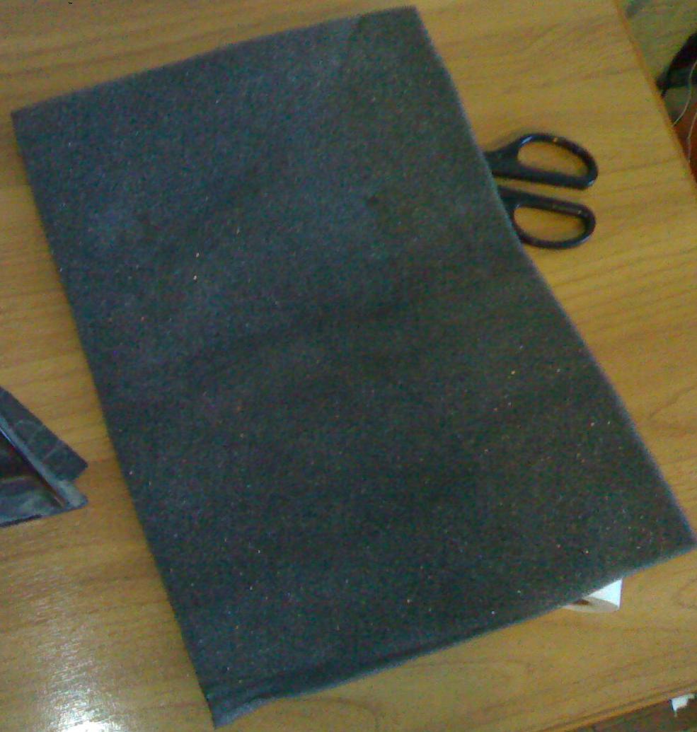

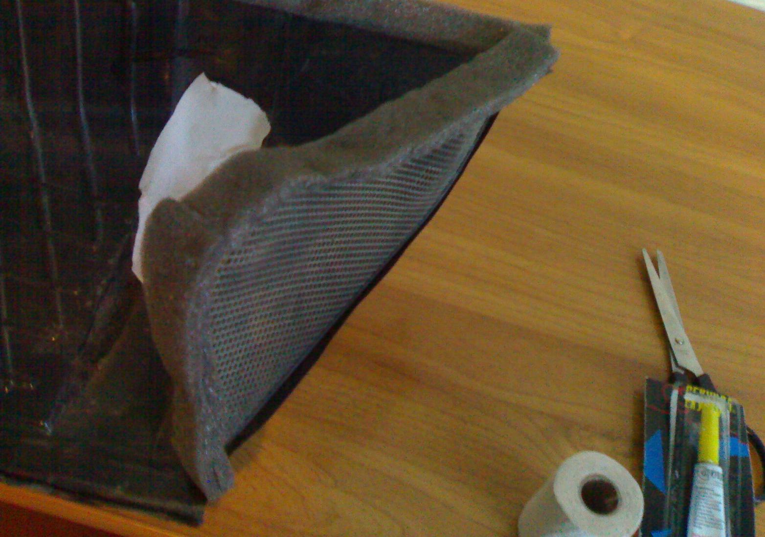

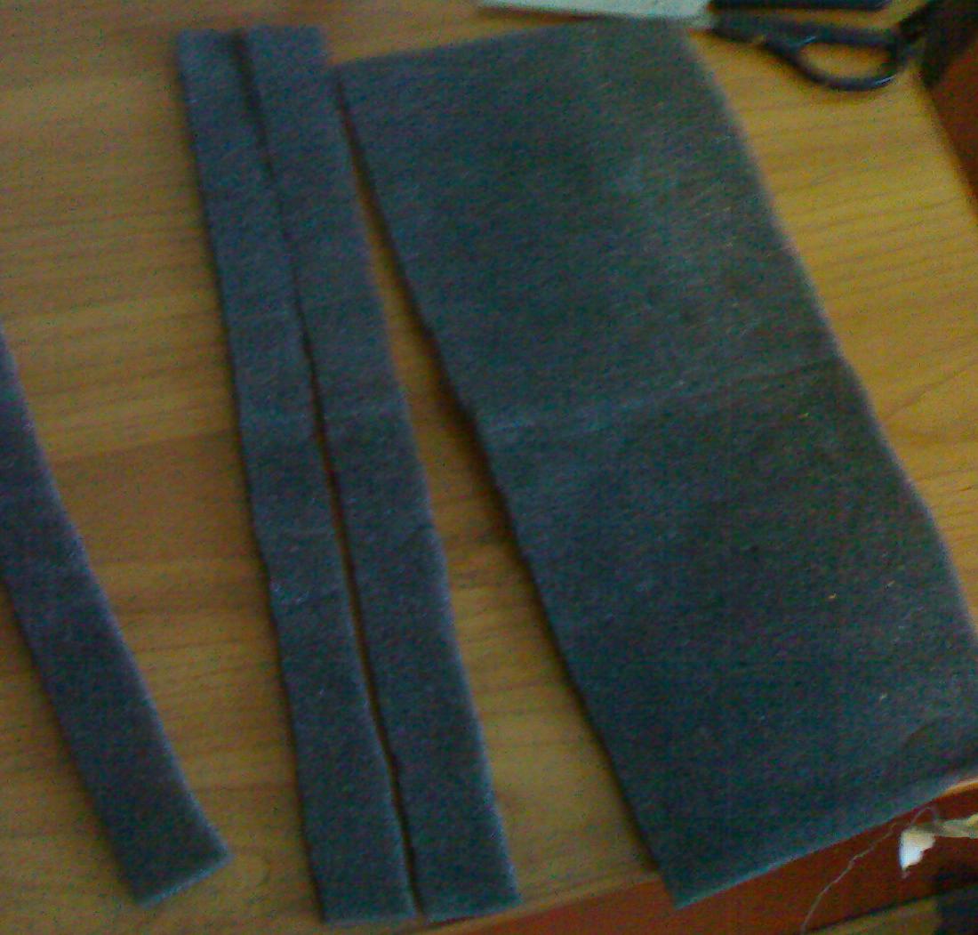

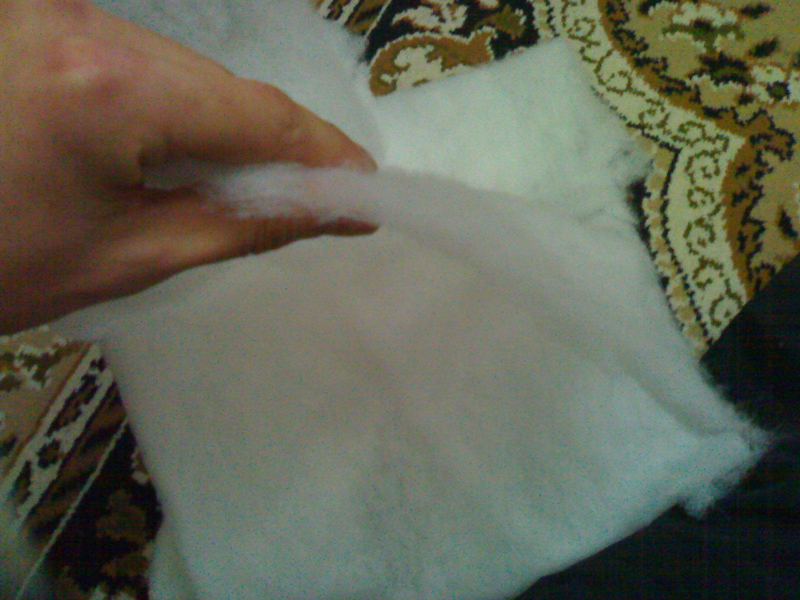

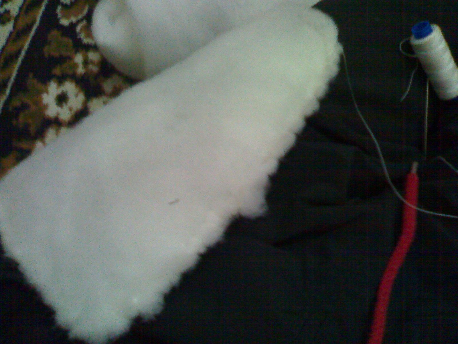

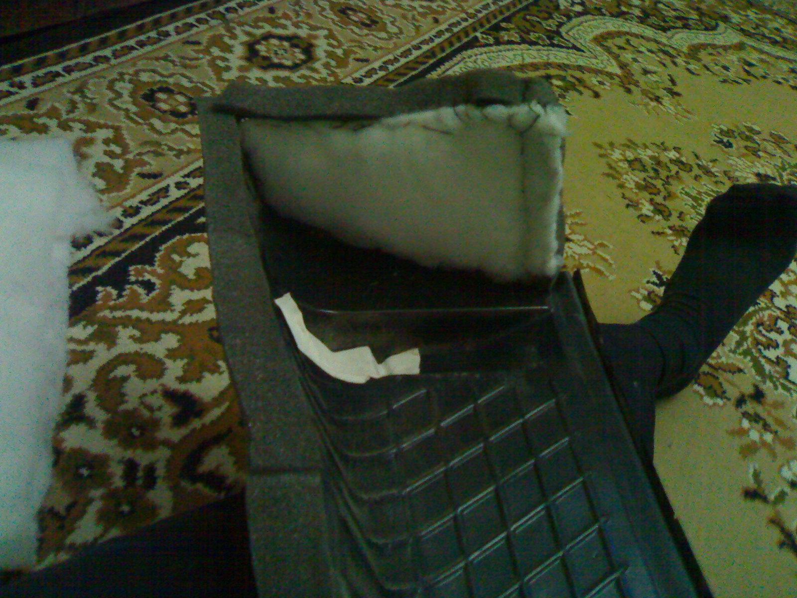

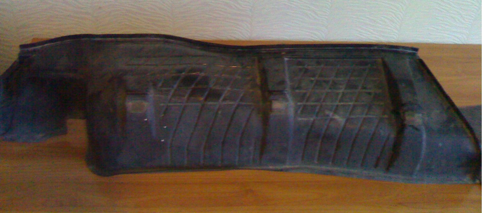

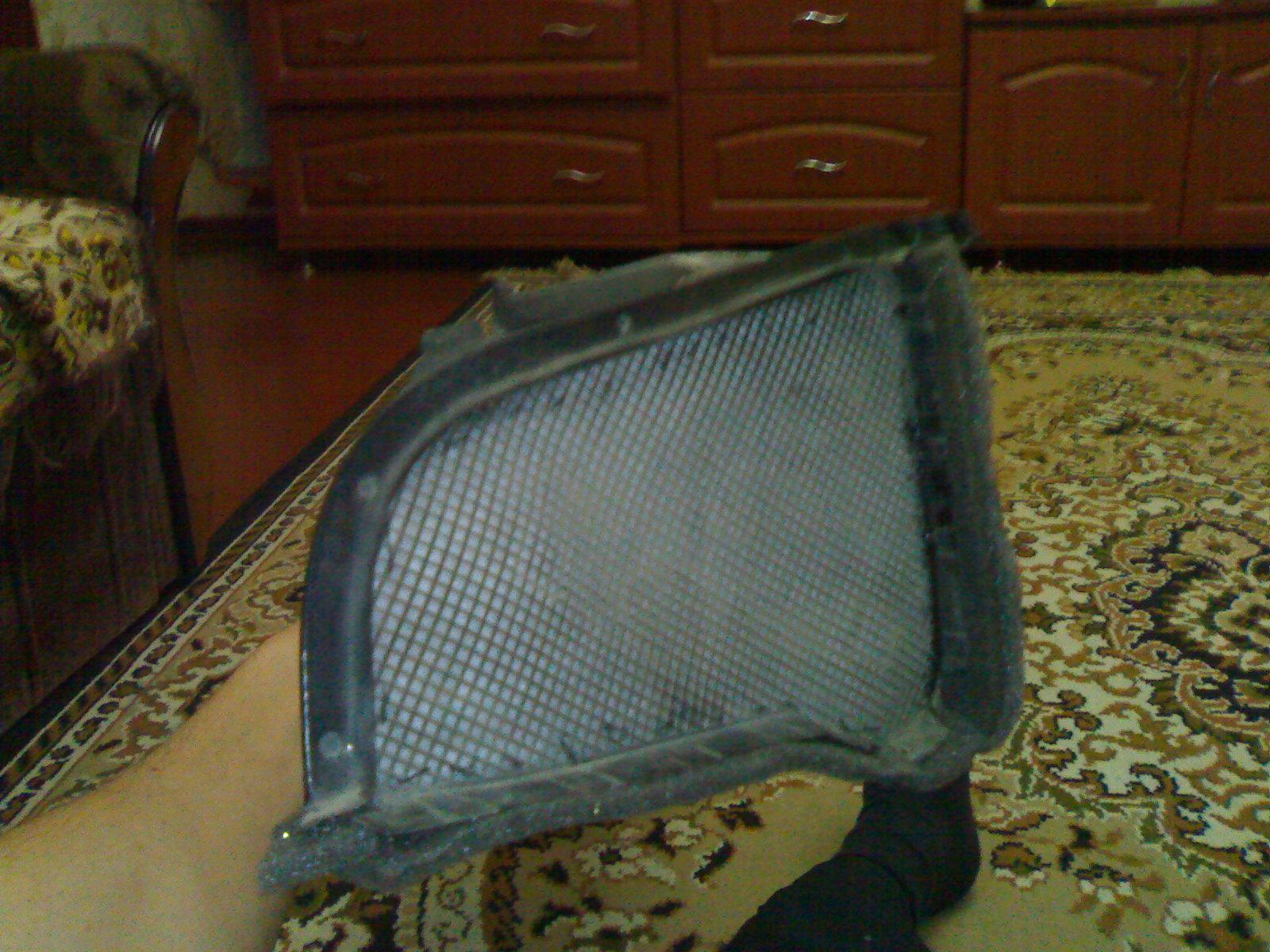

На днях задумался и я как сделать салонный фильтр, вот что придумал:
1.Снял кожух.
2.Взял гупку от компьютара
3.Нарезал гупку полосками.
4.На супер клей по контуру приклеял на кожух полоски гупки.
5.Купил в тканевом магазине фильтр для одежды, часто употребляется при изготовлении пуховиков(Он очень дешовый 20руб)
6.Сложил в четыре слоя фильтр и вырезал квадрат.
7.Обшил по контуру и придал форму.
8.Пришил ниткой прям к кожуху из нутри
9.ВСе готово, правда дуть чуть в салой чуть хуже стал, зато никакой пыли.

Krava, )) Так фильтрующий элемент не туда надо было ложить. Его бы на то окошко, что под самим моторчиком находится.

Так через этот чехол и поступает воздух в салон, он же прекрыват от поподания воды на двигатель вентелятора

Krava, Там ещё немеряно всяких щелей,через которые и будут лететь листья, не говоря уже о пыли. Покатаешься по осени--увидишь.
