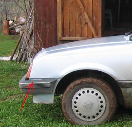

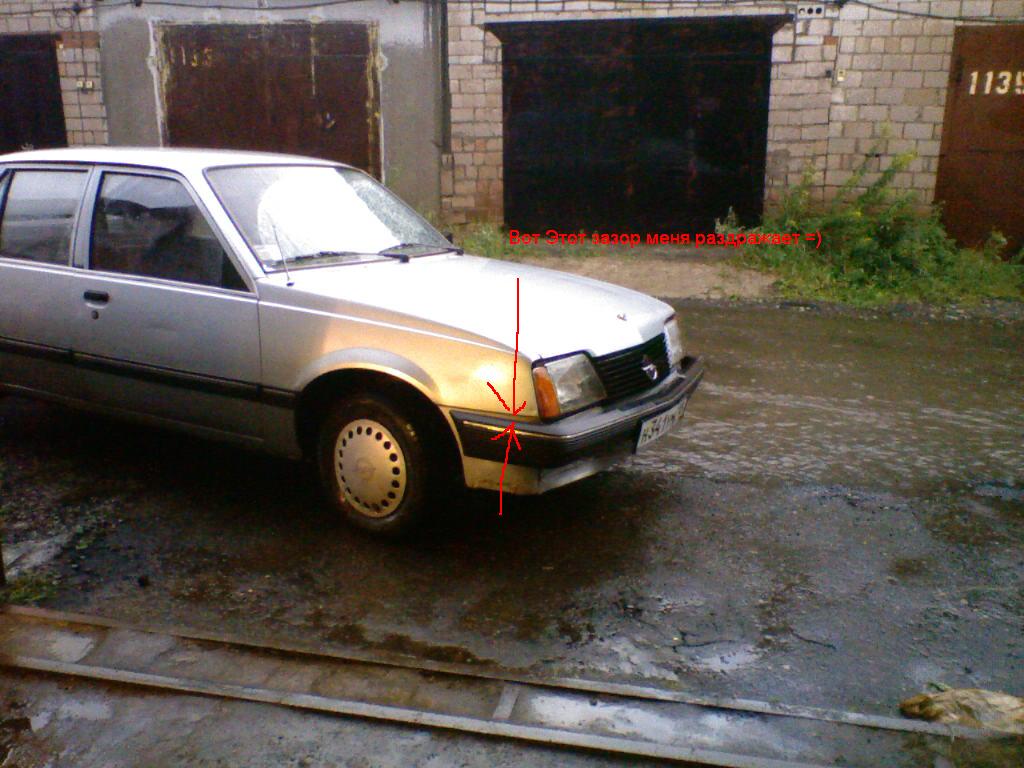

Задолбал вид свисающего переднего бампера....... который фигово держится на передке и из за хорошего крепления по бокам кажется что он вот вот отвалится.......эта трабла практически у каждой асконы с бампером до рестайлинга........
Сняв бампер попытался подогнуть его крепления (идущие прямо к лонжеронам) ничего не вышло, одно из них вообще расхлябано второе временно держало бампер нормально, потом сново "опустилось"
попытался увидеть винты ерпления кронштейнов к лонжерону- неувидел, и думаю что из за радиатора и телевизора фиг туда подлезешь........
кто поможет советом как исправить эту недоработку Опеля......... я уж начал подумывать сделать пил болгаркой, подогнуть и заварить........
вобщем кто сталкивался поделитесь опытом?

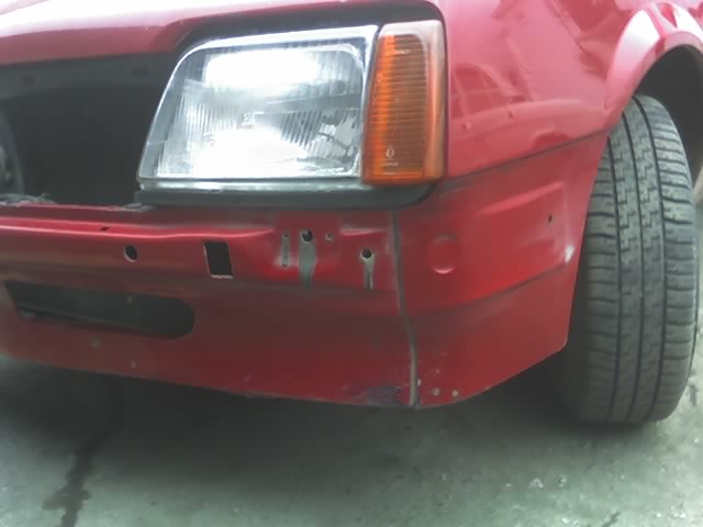

ну вот седня с утра и занялся подтяжкой переднего бампера...
Вообще удивительно, как за 25 лет, пластик так хорошо сохранил свои качества..smile.gif forever.gif
Блин..жаль фотик забыл на хате..на тлф фоткал((
[attachmentid=14243] [attachmentid=14244]

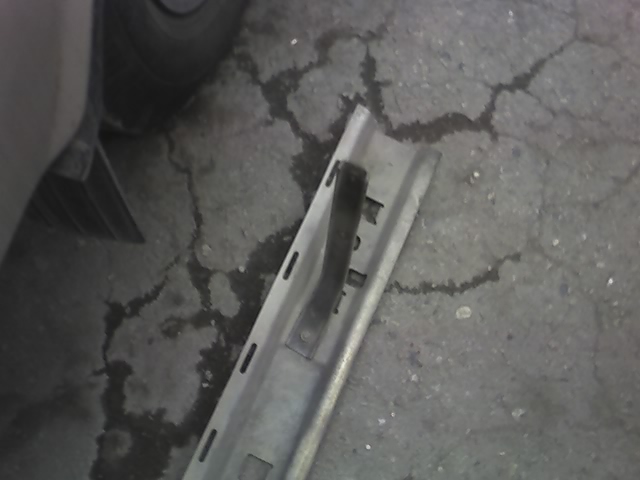

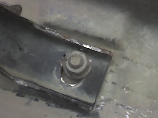

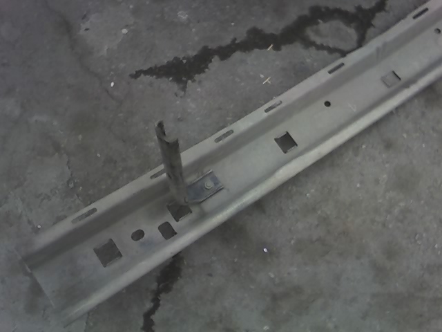

Поднял крышку капота, снял решетку.. обнарушил бампер крепится в центрах на лонжеронах по 2 болта))
Снял бампер, который крепится на металлическую основу
[attachmentid=14246] [attachmentid=14247]
СОбственно она то и прикручивается к ланжеронам) а по бокам пластаммаса притягивается на саморезы к крыльям =smile.gif
Тачка без бампера))
[attachmentid=14245]
В общем пришлось протачивать в основе пропилы под болты ..за счет чего собственно я и поднял бампер... но там особо не проточишь, т.к. имеются выдавка на металле...как направляющие.. пришлось её застучать...за счёт этого я выйграл 1см smile.gif
[attachmentid=14248]

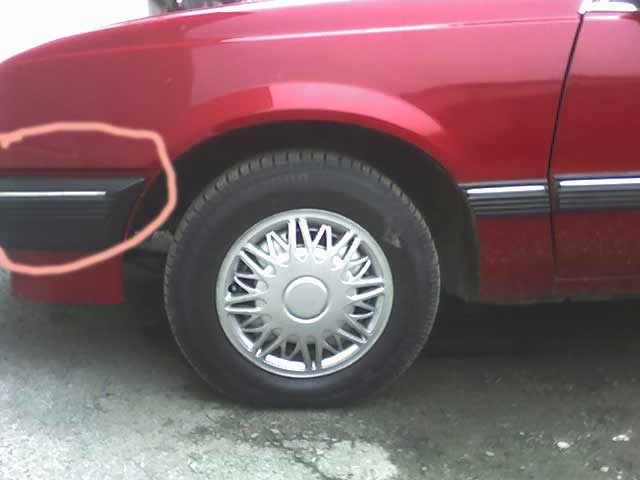

С боковыми креплениями намного проще... перевернул саморез и вкрутил с другой стороны, выставил бампер как требуется в уровень с крылом и придавил, тем самым отметил саморезом место, где следует сверлить новое отверстие.
ВЫтащил, просверил..
Затем заново наживил все болты, придавил бампер вплотную к кузову и как можно выше...

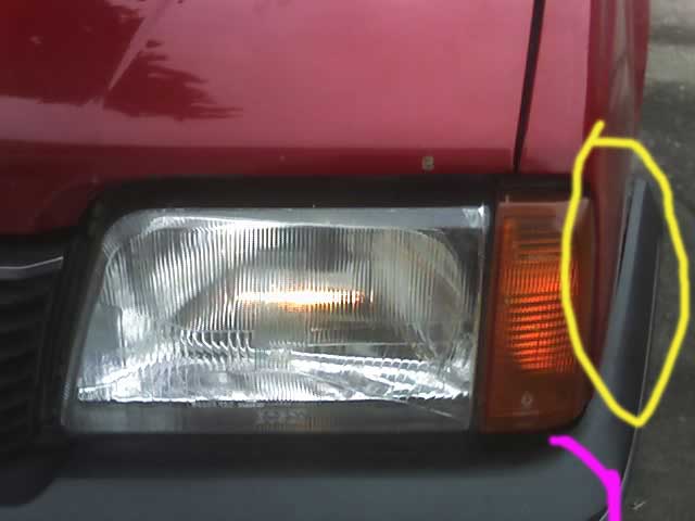

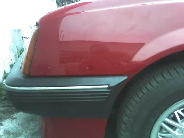

Затем просто затянул, установив его более менее ровно относительно асфальта и самого кузова...
Что касается самих "ушей" то, за счет того что бампер придвинулся в глубь, - пластик натянулся, и я не смог их все равно плотно притянуть к крылу...
в месте "поворота" бампера я прогрел феном бампер, и прижал
В общем пошёл ,наверное, не легким путем.. зато сделал аккуратно)) для себя все-таки.. flag.gif
