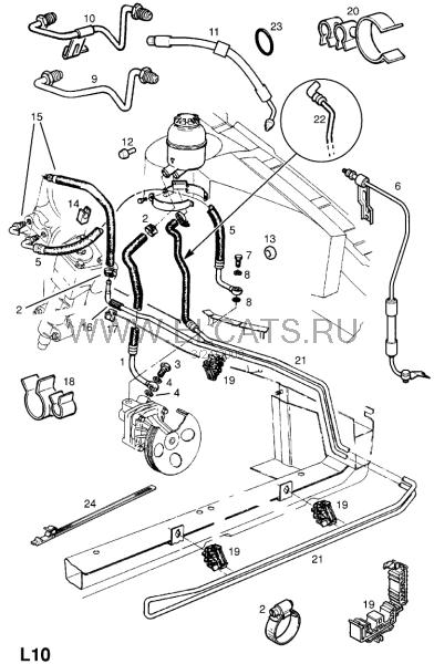

да еще в тему рулевого, только что пробило шланг гура, по обжиму там где он соединяется с металлической трубкой которя идет на редуктор, вопрос менять только на новый или есть вариант с разборки взять,т.к. новый стоит ~6000р , но я еще не разу у нас не видел на разборках опеля такие..
под номером 5(код 09 51 453)

итак, снял шланг списал с него код 90 447 734, оказалось стоит уже 4500, но я нашел сервис где их ремонтируют, вот завтра заберу, стоит около 1000(сначала назвали 1200 но обещали скинуть)...
еще есть догадка что из-за этого шланга так и могло вести себя рулевое, поменяю посмотрю...

поменял я сей шланг ГУРа (кстати его ремонт заключался в замене всей резинки и обжимов, а родными остались только наконечники), теперь нет этого дерганья, так что подшибники не причем, дело было в подсекающем шланге ГУРа... flag.gif
