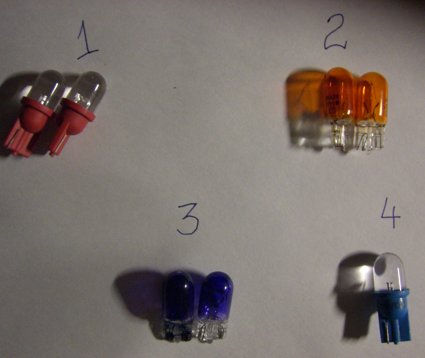

Зеленых не нашел. Зато нашел другие(см.фото). Вечером в темноте буду эксперименты проводить. Выложу фотоотчет.

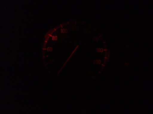

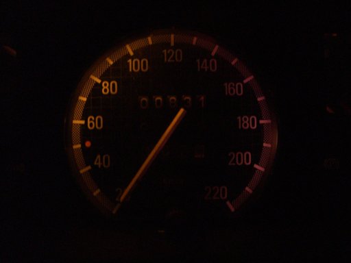

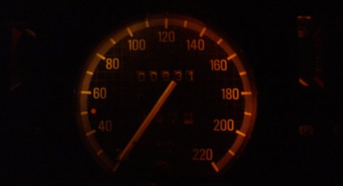

Эксперимент провел. Все образцы были 12V/5W. Светодиоды при этом светят почему-то тусклее, чем лампочки. Ярче всего светили оранжевые лампочки, но новизны как таковой они не привнесли, просто цвет стал понасыщенней. Синие лампочки ваще не понравились, да и светили они беловато-фиолетовым. Короче из всех самый ацтой. Красные светодиоды светят тускло. Слабо видны цифры на спидометре, а об экономайзере и датчиках температуры и топлива ваще молчу. Какая у меня приборка видно на рисунке. В общем пока оставил для новизны красную, но приборы плохо видно. Попробую так поездить, потом мож поменяю. Или искать лампочки/диоды помощнее.
