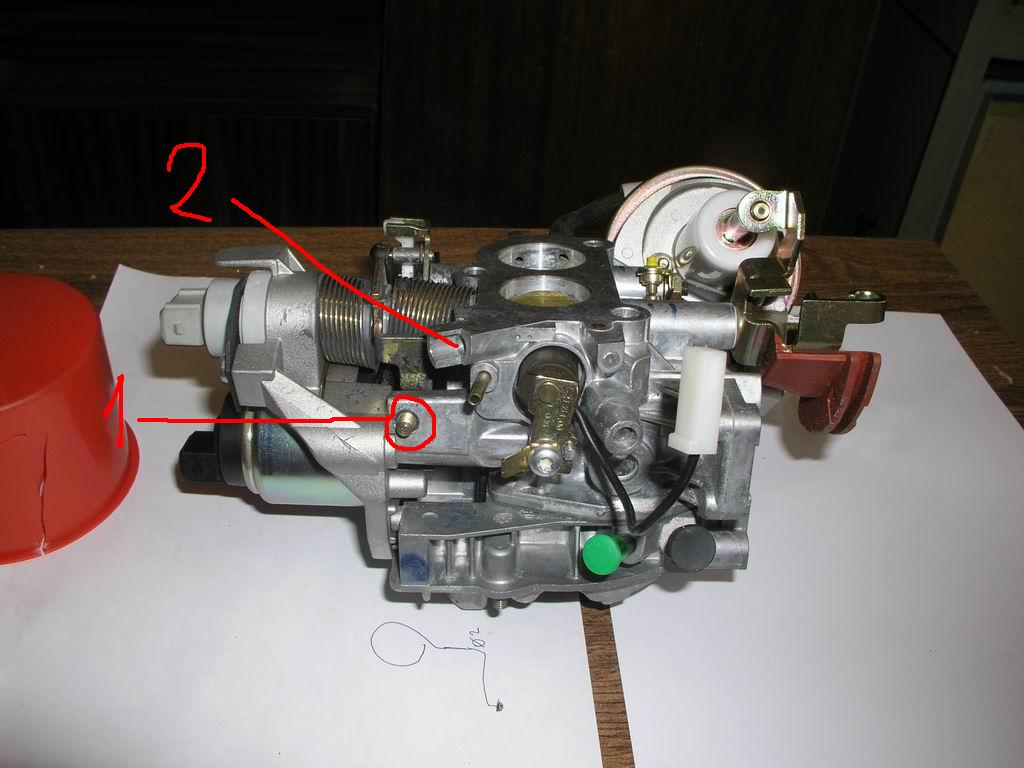

гдето спрашивали что за фигня, когда даешь резко газу и отпускаешь двиг глохнет на 2 ee? недавно устранил у себя такое, есть один болтик под номером один показан, он регулирует положение заслонки, на холостых подкрутить его в упор к лопасти на которую он давит и обороты не смогут опустится ниже=))) удачи всем кто осваивает этот карб=) спрашивайте если что=)

balodiya, С таза не бери, бери те которые бьются по применяемости на твой мотор. Разница не слишком ощутима.
А болты регулировать на 2ЕЕ не надо, с завода уже все откалибровано, только хуже сделаешь.
бывает что в них сначала полезли, а потом уже ищут в чем проблема, так вот я написал решение подобной проблемы=)))
