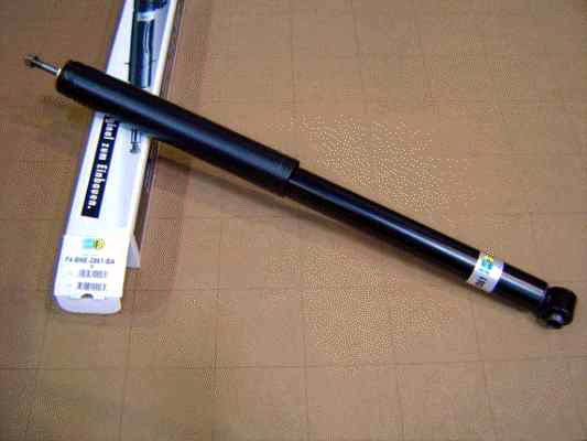

Цитата(Evil 666 @ 7.9.2007, 8:15) Просмотр сообщения
Вчера объехал несколько магазинов, продавцы в один голос, говорят бери bilstein!!! as.gif
Вопрос теперь такой как выглядит неподдельный bilstein? Желтый /черный и что вместе с ним должно быть?
Упаковка у них белого цвета, оба лежат в разных коробках
Сами амортизаторы черные, снизу наклеена этикетка величиной со спичечный коробок
Код их если память не изменяет BNE-2861
Вот только у тебя универсал... значит BNE-2855
Стоили они мне 70$ за пару, вот только брал я их на центральном складе Опель 2 года назад. Прошли они уже чуть больше 50000 км
Вот тебе ссылка на оригинального производителя http://www.bilstein.....php?page_id=32
