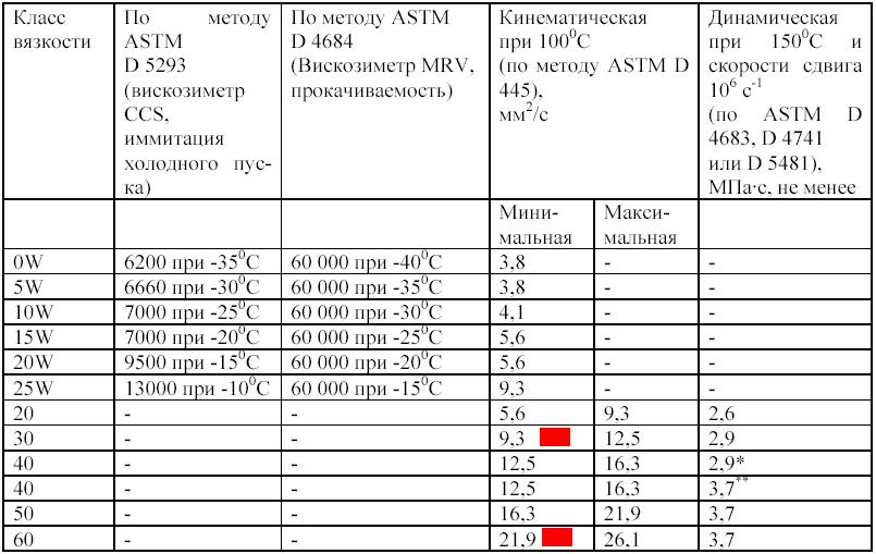

Информация к размышлению!
Вязкость масла при 100град С у старого 10W60 и вновь залитого 5W30 отличается почти втрое.
Т.е. масло прежде было более вязким и уплотнения выдерживали (МСК, МС кольца, ...), гидрики стучали т.к маслу сложней до них добраться ввиду большой вязкости .
Новое масло втрое (2,5 раза) менее вязкое и ему легче течь до гидриков, но его уже не могут сдерживать уплотнения (МСК, МС кольца, ...).
Извините, что так, по простому выражаюсь.
См. таблицу и особое внимание на красные квадраты.
Volvo66DL, Ascona1,6, OOB-Caravan X20XEV, KIA Magentis2,5V6АКПП, SkodaOktaviaFL5, InsigniaST2.0TDАКПП

то что ты отметил, это летние масла у них в маркировке нет буквы W. Надо смотреть те масла где есть W. Вязкость на горячую действительно будет различаться, но вот на стойкости уплотнений ни как не должно отражаться, потомучто эти уплотнения стоят в местах, где нет давления от масляной магистрали. Течь через них может быть только или из-за их износа, или из-за повышения давления в картере, а это происходит когда забивается вентиляция мотора.
Вентиляция мотора забивается:
1. зимой, если масло не прогретое и сильно газовать
2. при переходе на синтетику или полу синтетику, но только при условии загаженного до этого мотора. так как эти масла обладают повышенными промывочными свойствами и грязь, размываясь, забивает масл фильтр и магистраль, а также поднимается вместе с парами вверх и осаждается на воздушных каналах.
#15 jimmy2times

Как правильно написал Валерий, дело видимо в смене вязкости. Может, неспроста там 10-60 наливали.

Цитата(berkut @ 13.9.2007, 13:28) Просмотр сообщения
то что ты отметил, это летние масла у них в маркировке нет буквы W. Надо смотреть те масла где есть W. Вязкость на горячую действительно будет различаться, но вот на стойкости уплотнений ни как не должно отражаться, потомучто эти уплотнения стоят в местах, где нет давления от масляной магистрали. Течь через них может быть только или из-за их износа, или из-за повышения давления в картере, а это происходит когда забивается вентиляция мотора. ....
Кто Вам такое сказал, то надо смотреть на букву W. Если найдете документальное подтверждение своих слов, то я извинюсь - хотя пока не в чем. Первый столбик это класс вязкости а не марка масла.
Первая цифра в маркировке масла: для всесезонных это коэффициент вязкости (грубо) на холодную, а вторая -//- при 100 град. У летних масел только вторая цифра (при 100 град). У чисто зимних только первая.
Масло может проникать через уплотнение и без всякого давления, (МСК и МС кольца это те самые места где давление и не обязательно, но вязкость может играть роль.
То что неисправно именно это я и не утверждаю.
Просто дал инфо к размышлению.
Сообщение отредактировал ValeriyT: 13 Сентябрь 2007 - 12:53
