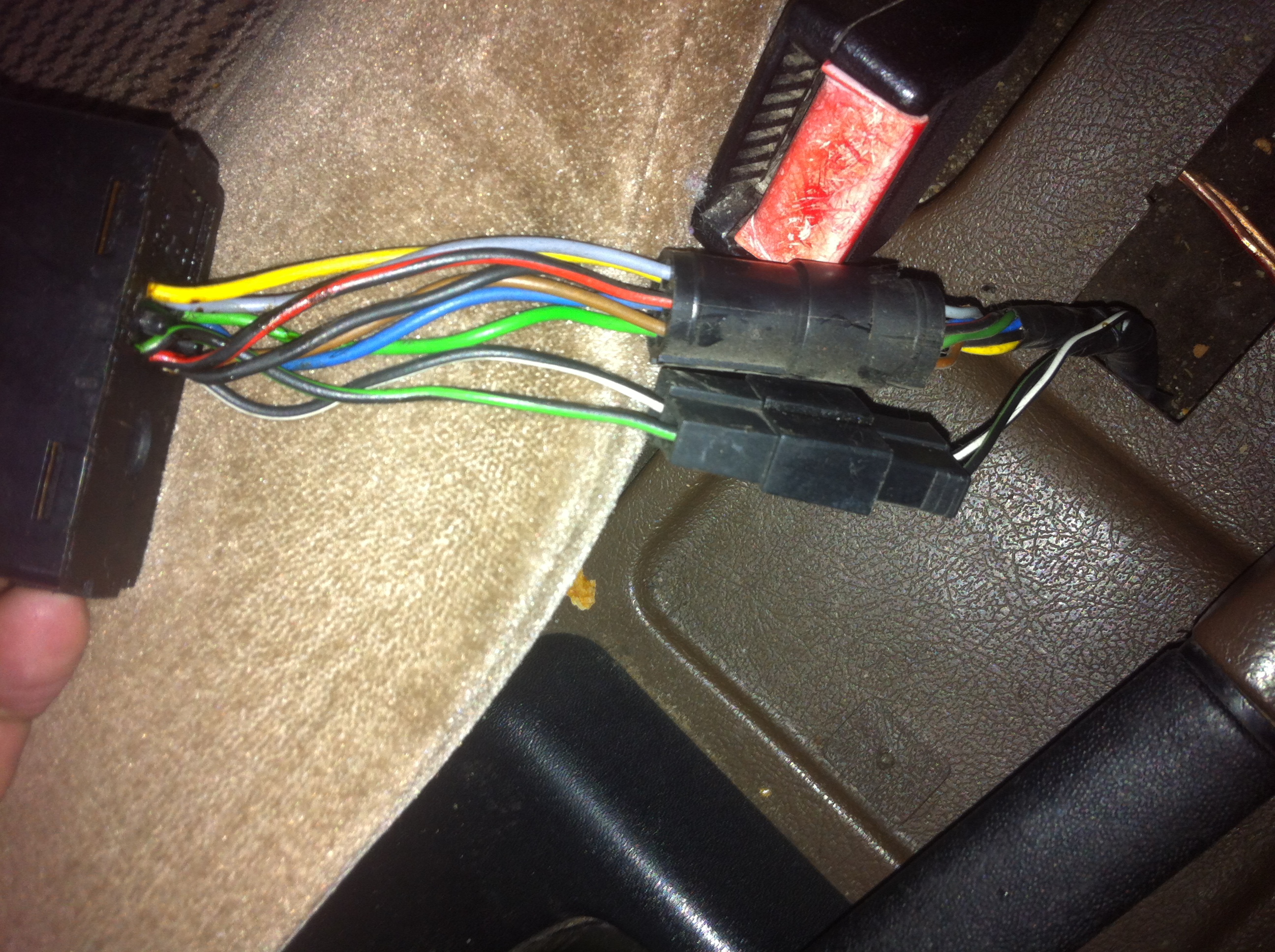

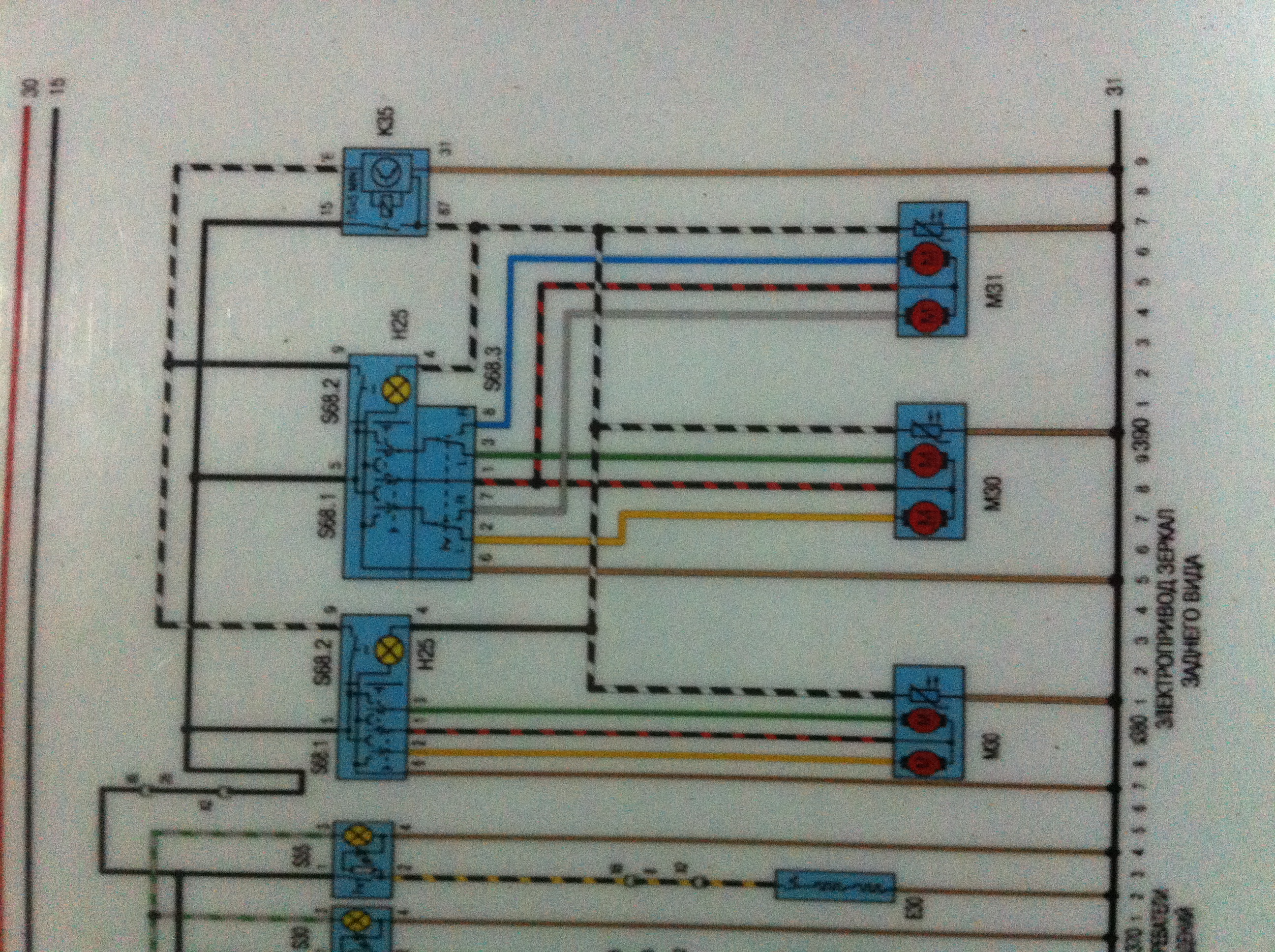

Добрался до твоего вопроса.)
Вобщем - смотри фото.
Первое фото - проводка от джойстика (цвета)
Второе - цветная схема подключения (от кадета, но отличий практически нет) левая часть - если одно электрозеркало, правая часть - если два.

#174 Texnolog1987
Texnolog1987
  • Cообщений: 110
  • Автомобиль: Opel Ascona E16NZ
Отправлено 24 Ноябрь 2013 - 11:08
Огромнейшее спасибо! Буду искать реле

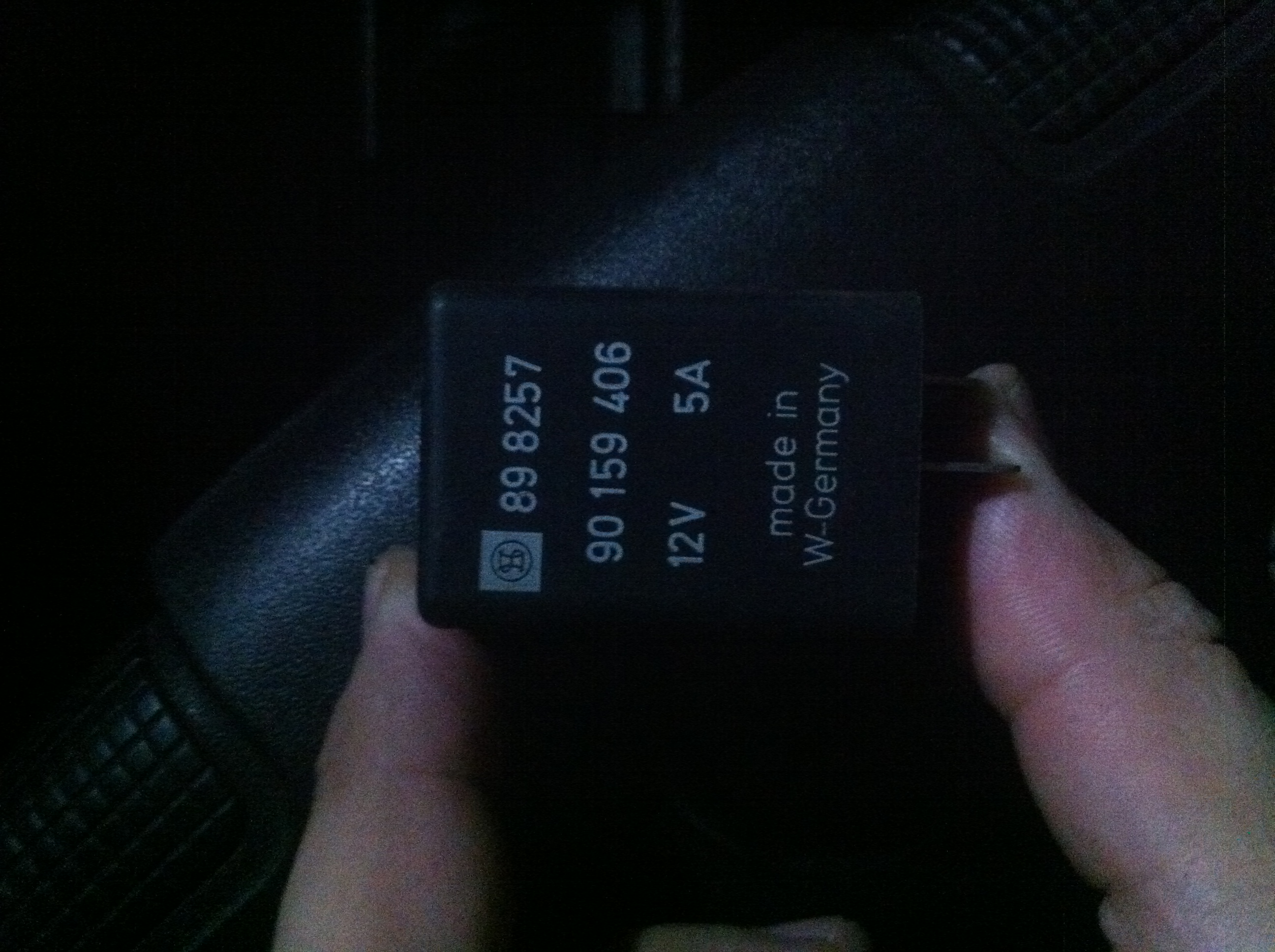

Отправлено 25 Ноябрь 2013 - 10:56
Нашол рэле, вставил и ничего....
На фото контакт на два разьема это "+" и "масса", а круглая фишка управление?
#176 BasiC
BasiC
  • Cообщений: 313
  • Автомобиль: OZB 1.9 CDTI + OAC 2.0i sedan + OAC 2.0i hetch + OAG 1.6i
Отправлено 25 Ноябрь 2013 - 16:08
Ну так на схеме ж всё понятно обозначено, цвета есть.
Сравнивай цвета проводов с фото и цвета на схеме.

Отправлено 25 Ноябрь 2013 - 16:13
На схеме только цвета, а где "+" не обозначено, можешь целиком страницу сфоткать?
Как туда проводка идет? А то я хоть и перебирал всю проводку, но уже не помню...

#178 BasiC
BasiC
  • Cообщений: 313
Отправлено 25 Ноябрь 2013 - 17:43
Схема подключения электрозеркал - аналогична кадетовской:
http://forum.opel-cl...t...t&id=108757
за правильность всего остального не ручаюсь.
Проводка идёт так: консоль между передних сидений - под водительским сиденьем (около усилителя) - левый порог (проём водительской двери) - левая дверь - предохранительная коробка - район рулевой колонки - район магнитофона - район бардачка - левая дверь.
