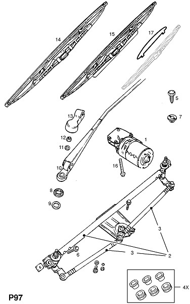

#30 arhF$B
arhF$B
  • Cообщений: 2 365
  • Город:Архангельск
Отправлено 23 Октябрь 2007 - 11:49
Цитата(Ташка @ 19.10.2007, 19:57) Просмотр сообщения
Не знала куды влезть со своим вопросом.
Отвалилась на скорости и улетела в неизвестность заглушка гайки крепления дворника (я не знаю как точно ее описать). Она располагается у основания дворника.
Есть такие в отдельности или надо дворник в сборе покупать?
Ташка, ничего не надо покупать в сборе вот зайди в каталоги запчастей и найди похожую картинку [attachmentid=10225]
там посмотришь код запчасти и закажешь через exist.ru лично я сам так заказывал себе запчасть под номером 13 на бывшую машинку
