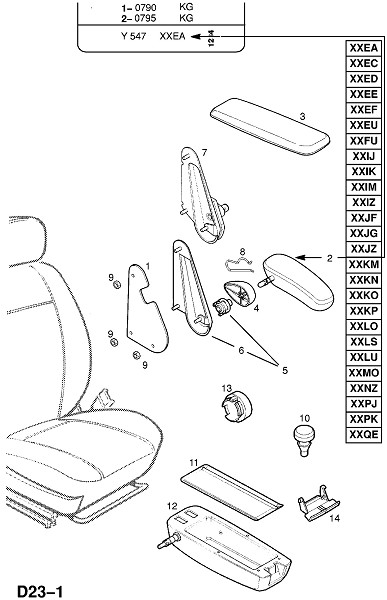

Я написал! Он ответил! Оказывается 2265625 это вобще треугольник железный! Он там перечислил все детали использованные при монтаже подлокотника, а именно:
см

Купил машину с пдлокотником в водительском кресле.
Хоть ты тресни не могу понять как его снять, ни в одной инструкции про него ничего не написано.
Ломать не хочется а снять необходимо, хочется чехлы нормальные повестить.
Помогите советом!!!

Там стоит пласмассовый кожуж,его нужно чуть отжать и вынять стопор .

Подсткажите как отжать? Официалы сказали кожух крепиться на однаразовых заклепках. Самое интересное, что у них нет приспособления чтобы поставить новые!. А у меня подлокотник вообще вырвало, снимать заклепки страшно. Подскажите пожалуйста как быть!!!

Уважаемые клубчане! Подскажите пожалуйста, кто разбирал водительское седение! Я сорвал подлокотник, хочу поставить его на место, но нужно разбирать сидение. Обшивка с задней части крепится пластмассовой крышкой. Оффициалы у нас в г.Тверь сказали , что она крепится на одноразовые заклепки, и у них такое оборудование отсутсвует! Что это тогда за фициальный фирменный сервисный центр!!!!!!. aq.gif Подскажите чем их можно заменить в домашних условиях?

Сзади пластмассовая крышка в верхней части держится за счет Г-образных держателей, т.е просто поддеваем и плавно оттягиваем, надавливая чуть-чуть сверху , и она вылезет. А снизу не разбирал - достаточно извлечь верхнюю часть, что долезть до крепления.

Подлокотник, думаю, просто выскочил из места крепления. Сам механизм установки уровня (трещетка) работает
Спасибо! Страшно конечно дергать, но буду пробывать!!!

Легче снять обшивку кресла (сначала заднюю крышку кресла, держится на 2 пластмасовых Г образных креплениях (легко ломаются) потом оттягивается обшивка кресла со стороны подлакотника), за ней открутить 3 винта и снять всё крепление подлакотника, а потом уже проводить остальную разборку
