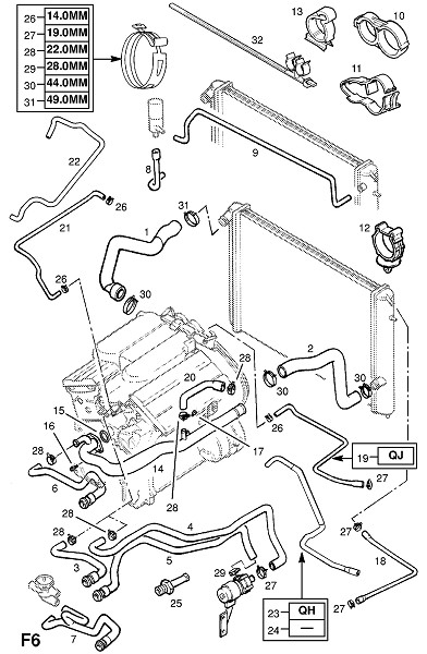

Цитата(Андрей @ 16.10.2007, 22:46) Просмотр сообщения
Да это можно и на стоячей машине проверить,завел минут 10 покурил,и начинаем шупать патрубки если все горячие,значит темостат,если нет проблема не в нем
Андрей, если не трудно укажи по номерам какие

#9 Лехин
Лехин
  • Cообщений: 1 564
  • Город:Москва, ЗАО
  • Автомобиль: OVB, x20xev, f18cr
Отправлено 17 Октябрь 2007 - 10:24
это с чего? открытся то он откроется, а вот закрыться на скорости не сможет, ибо на скорости радиатор охлаждается и температура ОЖ падает, следовательно надо гонять по малому контору, а на малый переключиться не можем так как термостат не сиправный.
да и патрубки будут горячие по любому на ХХ, так как после 15 минут прогрева температура поднимается до открытие термостата.
Vectra B 2.0 GT, f18cr, r16, KWkit -40/-40, brembo, noEGR, noCatal, outPro.sport, шумка, обвес, xenon:IlTrade+MTF 4300k.

Цитата(Андрей @ 17.10.2007, 23:30) Просмотр сообщения
Лехин, заводим на холодную,курим,начинаем трогать патрубки если они все горячие(теплые) значит термостат славил клина,и гоняет ОЖ по большому кругу,так как при прогреве он должен гонять ОЖ по малому кругу
именно трубки “ щупать”? Особенно интересует,
"ОЖ по большому кругу,так как при прогреве он должен гонять ОЖ по малому кругу"
Жить хорошо, а хорошо жить еще лучше!
