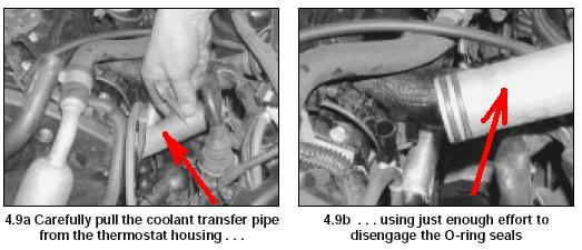

На Ford Mondeo заменил термостат 10$(турецкий), двигатель прогревается очень бистро, температуру держит четко независимо от того работает или нет печка. rolleyes.gif
Давно хочу заменить термостат на своей Х25ХЕ но никак не могу снять(красная стрелка) трубу с резиновыми кольцами! aq.gif

Неисправен термостат,если нехочеш менять ставь картонку перед радиатором.
Пока терпимо, ниже 85 градусов температура не
опускается, но если опустится ниже тогда придется
