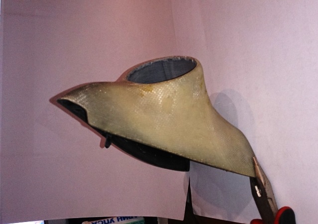

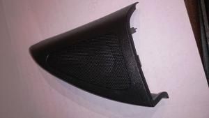

Прочитал, ВЧ focal ta 241 рекомендуют ориентировать под углом 30 гр. И вот задумался, а это как? Если ВЧ стоят на стоке на уровне уха то 30 гр по горизонту в сторону водителя (это с левой стороны), с правой также. Я верно понимаю, Если же ниже либо в штатном месте, то 30 гр. и по горизонту  и по вертикали в сторону уха водителя.

@aknodik вы их будете в подиум ставить или в штатные места?

В штатные места, они (штатный крепеж) будут переделаны под разворот. Как пример на фото на Шкоде переделывал штатный уголок.SHT DSC_0316.JPG  DSC_0315.JPG
