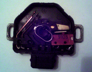

На 4.1 щелкает при начале открытия. При полном открытии замыкается контакт

При полном открытии замыкаются эти 2 контакта. Может они у тебя постоянно закороченны.
