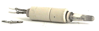

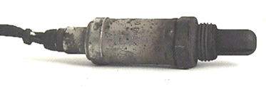

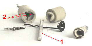

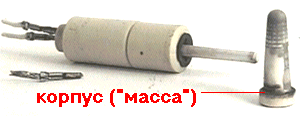

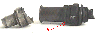

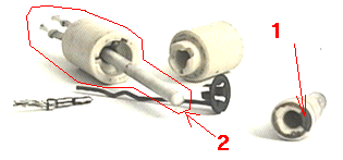

Прикрепленные файлы
Сообщение отредактировал Giosak: 17 Ноябрь 2007 - 09:42
