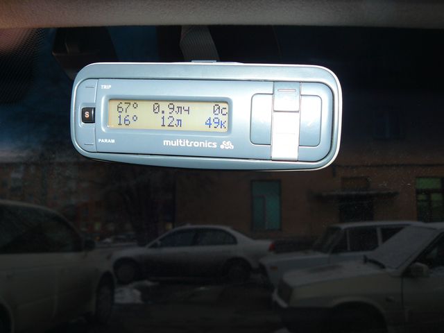

К приобретению БК пришел после осознания того что в моем городе нет нормальной СТО по обслуживанию авто!
Была проблема: горела лампа подушки безопасности! Решил сбросить. Обратился в несколько крупных автоцентров, ни у кого не оказалось программы для Opel!
Это в миллионном городе!!! Добил окончательно звонок официальным диллерам Opel!- У нас нет сканера будет только после Нового Года!!! Офигеть!!! Opeleй по городу как собак нерезаных, а обслужиться толком то негде!!! Это ладно подушки, а если посерьезней что то вылезет! И куда тогда? Обдумав проблему, решил идти другим путем. Искал устройство для считывания и сброса ошибок. Прочитав про БК понял что эта штука должна меня спасти + куча всяких возможностей.
Не буду вдаваться в подробности диалога с продавцом (женщина предпенсионного возвраста) прикупил я модельку VG1031U! После подключения БК не захотел работать.Как выяснилось в этой модели отсутвует необходимый протокол(OBD2Q).После звонка в магазин меня перенаправили в установочный центр. Поехал туда. Обрисовав ситуацию, выходим к машине! Тут меня порадовали круглые глаза спецов, когда они увидели мою SUBARU! Еще больше удивились когда машинка наотрез отказалась работать еще с двумя моделями БК по фирменному протоколу Subaru! И окончательно их добила с гордостью произнесенная мною фраза: - Это спецзаказ!
После выбора необходимого протокола удалось наконец-то запустить модель БК VG1031UPL,на неё и поменял. Тут выяснилось, БК не видит ошибки системы SRS! Объяснили что это вполне нормально и что с остальными проблем не будет! Надеюсь что сброс ошибок вообще не понадобиться.
Две недели БК катался на консоли рядом с АКПП, подключенный только к OBD2 (диаг.колодка). Выявил неудобство при каждой заправке
необходимо вводить кол-во залитого топлива(это прописано в инструкции но на деле оказалось крайне неудобно),заморочился с подключением к Датчику уровня топлива. Здесь пришлось разбирать приборную панель чтобы подключиться непосредственно к проводу идущемму на указатель топлива.(Вывод №25 син/чер.провод - разъем приборки).Так как модель предзначена с креплением на стекло поэтому с выбором места установки выбирать не приходилось.
К датчику скорости и к форсунке решил пока не подключаться эти параметры вполне нормально считываются с ЭБУ через К-линию диагн.разъема(только с небольшими опозданиями).
Датчик наружной температуры, идущий в комплекте, установил под ручником - теперь он показывает температуру салона!
Параметры, которые мне интересны: Настроены для постоянного отображения на экране.
Температура двигателя - отображается в реальном времени независимо от положения Температурной стрелки. Стрелка температуры на приборке начинает шевелиться только на 70гр. по БК!!!
Температура в салоне - так просто что бы было.
Остаток топлива в баке в литрах - для удобства что бы не прикидывать в уме сколько в баке.
Примерный прогноз КМ на остатке топлива - думаю не надо объяснять для чего.
Расход топлива - при скорости менее 5км/ч отображается расход литров/Ч, при большей Л/100км (при трогание с места либо при разгоне цифры показывает
конечно пугающие, но при движение по трассе в совокупности с КК реально помогает выбрать оптимальный расход и скорость).
P.S. Забыл сказать позже выяснилась причина неработоспособности остальных моделей!Был косяк в ноябрьской прошивке конкретно с нашим протоколом OBD2Q!
Подключались модели VG1031U,VG1031GPL,VG1031UPL все модели кроме VG1031U поддерживают перепрошивку которая периодически обновляется на сайте производителя.
