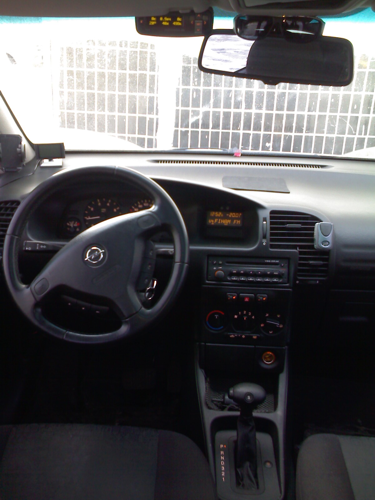

Прикупил я себе Multitronics VG1031GPL.Установил в выходные. Долго примерял куда воткнуть. Снял пепельницу с прикуривателем, хотел туда установить, но в корпусе немного не проходит по размеру, а вытаскивать с гарантии слетишь. В итоге протянул провод, и его как раз хватило до зеркала заднего вида. Встал очень удачно. Первые впечатления. Пока подсоединил к диагностическому разъёму. Протокол определил Opel5.Все параметры работают. Решил проверить ошибки чек не горел Сразу определил две ошибки .Одна иммобилайзера прибор её стер, а вот другая 1530 ошибка реле кондиционера(хотя кондер работает)её не стирает. Где такое реле пока не знаю и существует ли оно ваще .Ну это ладно буду дальше разбираться и настраивать прибор ,а там есть что настроить .Очень много функций и все озвучены голосом что очень помогает .Фото прилагается сегодня мобильником снял.И ещё у этой модели графический OEL-дисплей повышенной контрастности и морозоустойчивости.Сегодня проверил мороз -20 когда заводил штатный который показывает время и приемник тормозил прилично ,а этот всё окей.
ay.gif ay.gif Молодец! Значит вместо пепельницы всетаки поставить моно (только обзор наверное не очень, хотя если говорит, то может и все равно). На работу коробки влияет или нет? И какая версия прошивки Multitronics?
По реле кондеционера если это то которое стоит возле салонного фильтра то его может и не быть (или запихали в другое место?) дождись лета когда тепло искать где что стоит горазда приятней. cool.gif И последний вопрос какая цена?

ay.gif ay.gif Молодец! Значит вместо пепельницы всетаки поставить моно (только обзор наверное не очень, хотя если говорит, то может и все равно). На работу коробки влияет или нет? И какая версия прошивки ?
Брал в конторе которая их делает,там сразу и протестировали цена у них 3600р.Прошивка e33 на коробочке написано для Opel.На работу коробки у меня автомат ни как не влияет(когда брал читал отчёты про провалы коробки)
