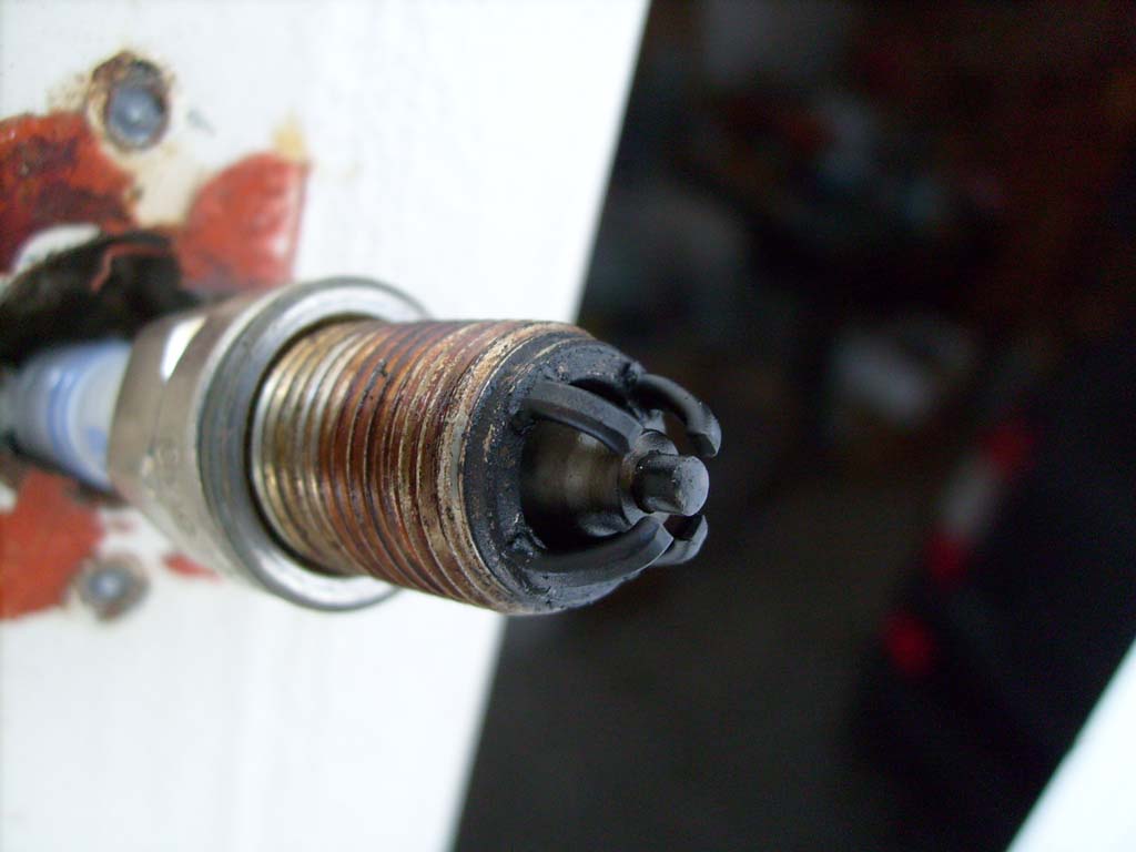

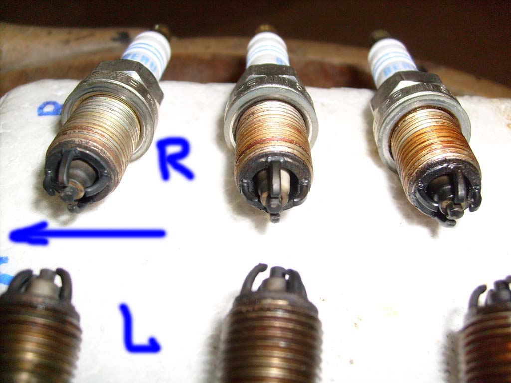

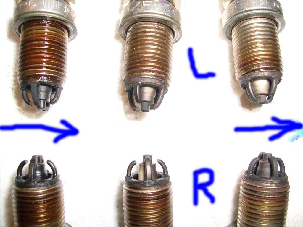

Уважаемые коллеги, посмотрите на снимки, подозреваю, что с состав смеси явно "неправильный". В свечных колодцах сухо и никаких следов масла, катушка зажигания и провода в порядке, масло не жрет, но расход 15-16 литров на сотню! Как быть, на что обратить внимание?
http://www.elcats.ru...1...&marka=OPEL
P.S. Что это за желтый налет?

ну начнем с верху, желтая дорожка это нормально.по фото мало что понятно но в принципе для зимы не плохо-зависит от качества свечей,очень похоже что у тебя нужно менять маслосьемные колпачки(если резьба в масле то так оно и есть).но свечи я бы поменял-лучше нджкей-проверено!

Giosak, выскажу своё мнение по пунктам.
если катаешся по в основном городу, да еще и не самом лучшем бензе, то расход абсолютно адекватный для твоей комплектации.
масло не жрет
Прям таки совсем и не кушает? wink.gif На последней фото две крайние слева свечи явно несут признаки попадания масла в камеру сгорания, пока незначительного. Причем не через колпачки ИМХО
Плюс ко всему могу предположить короткие поездки и слабые прогревы до начала движения. Т.е. свечи не успевают самоочищаться. Кроме того если на упомянутых черных свечах происходят пропуски зажигания, то смесь возможно и будет богатиться. Да и не в самих свечах дело. Если взять и переставить на их место соседние, а затем проехать 50-100 км по трассе, то чернушки самоочистятся, а чистые вновь закидает маслом.
Не парься, почти для всех свечей проявляется в той или иной мере.
Если менять, то не принципиально какой бренд выбрать, лишь бы это была не подделка.
Если будеш делать диагностику, обязательно проверь компрессию. Вероятно в тех цилиндрах где темные свечи, она будет чуть повыше остальных. Перед заменой масла попробуй сделать раскоксовку или промывку винсом.
