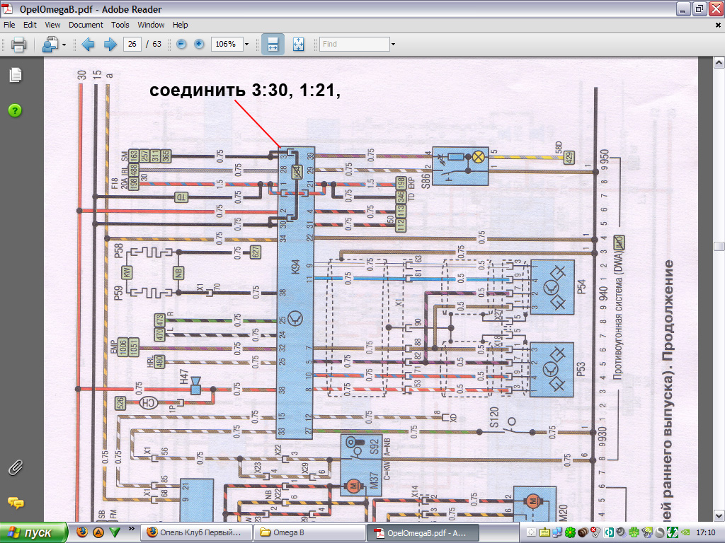

Отрываешь блок от разъема, там мкнешь 2 толстых красных с синей полоской (бензонасос), вроде бы тонкие черные (земля ECU) и еще каких-то 2 это стартер (уже не помню, смотреть надо) и едешь. Это без чипованного ключа. Хотя и с ним думаю недолго возиться wink.gif

#20 Felix
Felix
    Лентяй
  • Cообщений: 1 343
  • Город:Москва, САО
  • Интересы:Люблю лениться %)
  • Автомобиль: разбил
Отправлено 14 Январь 2008 - 17:21
Цитата(Unc @ 14.1.2008, 13:27) Просмотр сообщения
Felix, на всех ООБ ключ чипованый, именно это я называю иммо.
ты же похоже говоришь о родной сигналке?
звучит неубедительно.
До 97 года другая немножко система. А ключ у меня давно отключен прежним хозяином и никаких обманок я еще не находил, хотя снимал торпеду 2 раза.
На скрине блок управления сигнализацией. А есть еще блок управления иммобилайзером, его как раз позже ставить стали. Но принцип почти такой же. К сожалению нет под рукой индекса цепей, поэтому про 3 провод не подскажу, но рвет он втягивающее на стартере.
зы: Не надо думать, что у вас под торпедой супер-пупер навороченная охранка, которую дилетант не вырежет минут за 10-15. wink.gif
зы2: собственноручно все вырезал и ставил нештатную сигналку с автозапуском. Как ни странно все едет и работает smile.gif Так что вопрос только в /etc/hands
