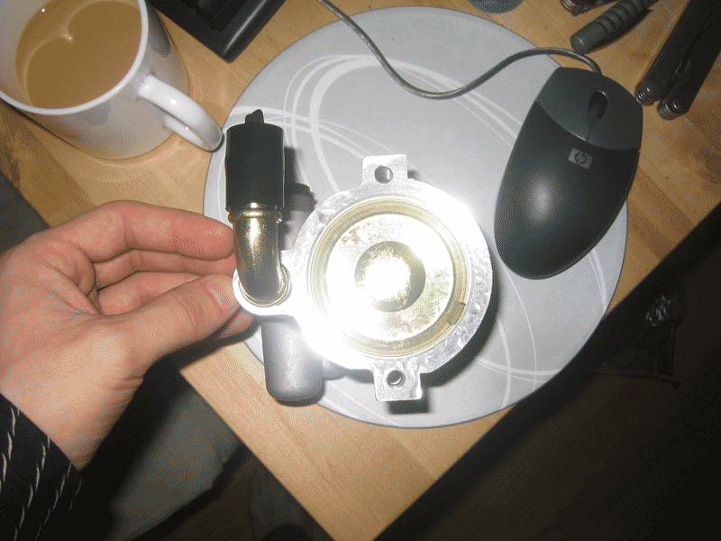

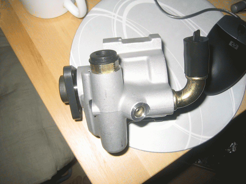

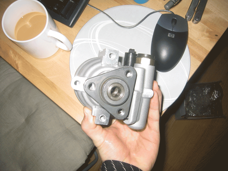

Ну дак я вот что хотел. Есть насос ГУРа новый, производитель ATS Германия, на коробке есть родной номер.... типа он идет на 2 лировые двигателя Omega B. На картинках видно сразу что на 2-ч литровые он не идет, ибо шкива нету.... Взял шкив и он по крепежным местам не подходит... Вот что хочу взять из своего насоса шкив с осью и корпус. А из нового всю начинку. Вот вопрос тов чём наскока это реально? И еще говорят что в насосе есть какой то клапан? Его реально будет взять с нового насоса?

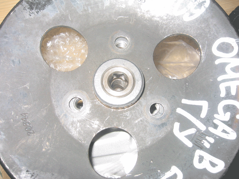

Не занимайся хренью. Ты взял насос для V6 с 97 года. Просто поищи шкив для этого насоса или просто рассверли отверстия большего диаметра на твоем шкиве. И все.
+1
Цитата(vaucher @ 17.1.2008, 10:03) Просмотр сообщения
Сорри, дома инет отключили... sad.gif(
Ничего не разбирай !!! Сверли отверстия в шкиве , при чём лучше рядом , по новой - только разметь точно smile.gif flag.gif
По EPC на модели с V6 шёл один только шкив. Точно такой же я купил на разборке. На фото его видно! По диаметру этот шкив такой же как и мой? Может дырки просто напильником расточить?

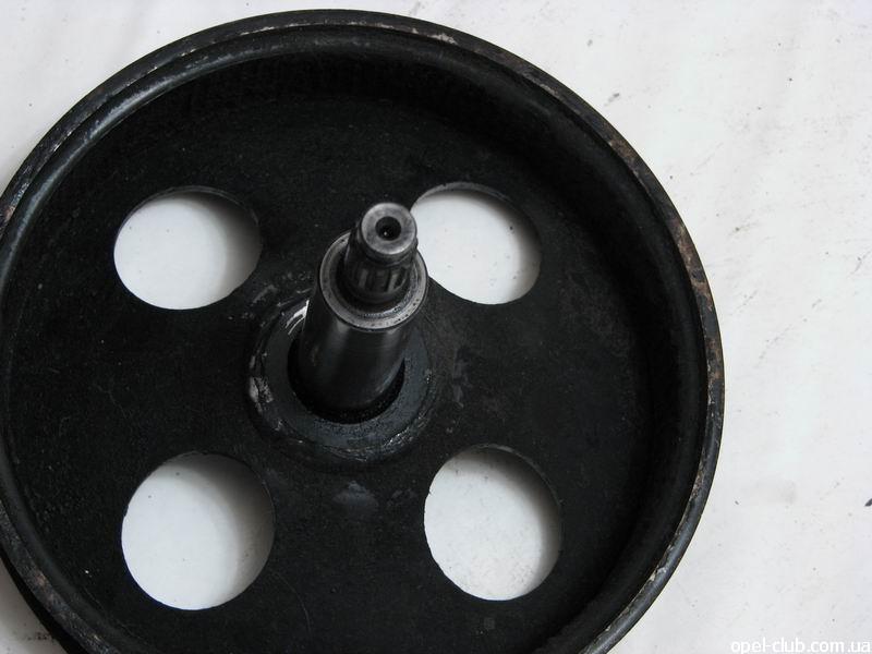

Насосы на 2,0 имеют шкив посаженный на вал как на последнем фото , а здесь фланец под прикручиваемый ....
Вот на этом фото видно какая ситуация со съемным шкивом:
http://forum.opel-cl...t...st&id=12113
Его можно напильником рассточить?
