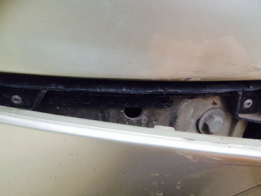

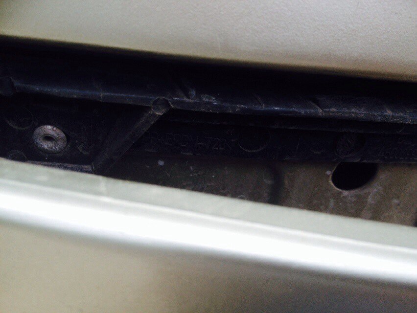

Собственно, по бокам юбка у переднего бампера почти ничем не держится.
Там так задумано, что юбку защелками прикрепляться должна к черной пластмассине (на ней пообломались как раз пазы для защелок юбки) , а сама пласмассина приклепана уже к железке. Помимо этого, вроде пласмассина еще и фару снизу прижимает, чтоб не болталась.
На пласмассине вот такие цифры
Pp-epdm-t20
93 b93 093
460029937
На железке цифры не разглядел.
Смущает наличие заклепок - как опознать эту пластаммаску и как ее заменить с учетом заклепок этих?
Машина
Opel Meriva A 1.4 16V
VIN: W0L0XCE7584242784 2008 г.
Фотки с проблемным местом прикрепляю (это передняя левая сторона)

aladdin, заклепки срубаются/высверливаются, подбираются винты с гайками, ставится все назад. В чем проблема?

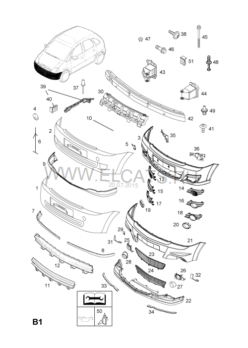

Проблема в том, что тупо как-то сделано - пластмасса приклёпана к железу.
Я думал, мож я че-то недопонял по монтажу.
Правильно я понимаю, что это (39) на рисунке?
14 06 543 НАПРАВЛЯЮЩАЯ,КРЕПЛЕНИЕ БАМПЕРА,Л/С
На схеме кстати еще и какие-то варианты заклепок есть...(37) (48) (49)

aladdin, я же написал выше. На болты. М4. Все.
Да. Верно 39.

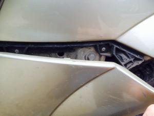

aladdin, у Вас проблема то в том, что бампер не дежится сбоку, отваливается?
Если да, то там "уши" обломились, на бампере, которые держат боковину бампера крепя её к брызговику (металлическому).
А пластиковые детали, которые Вы хотите менять это всего лишь направляющие. Надо ремонтировать "уши". Для наглядности прикрепил фото.

Отправлено 21 Июль 2015 - 10:29
Машина сейчас не перед глазами - не скажу про это место на фото. Но на черной пластмасске как раз точно отломаны пазы, куда с бампера вставляются зацепки.
Не понял, что за брызговик металлический?
#56 nevus
nevus
  • Cообщений: 963
  • Город:Королёв Моск обл
Отправлено 21 Июль 2015 - 11:03
aladdin, металлический брызговик это кузовная деталь, приварная.
Хотя , на сколько помню, там как раз к этому кронштейну, который Вы хотите поменять, крепится саморезом через "ухо" бампер.
Но, тем не менее, главный крепеж это всё-таки ухо бампера, а направляющая это направляющая.
Если уха нет то замена направляющей не поможет. У меня такая же проблема с одной стороны.
Вышел из положени просверлив 2 отверстия М3 в углу бампера , в том месте где ухо крепится, и проволокой притянул к саморезу.
Ждет бампре свободного времени и сетки латунной для пайки этого уха уже 3й месяц.
Пока всё отлично! Можно и забить на это, но как то самому не нравится, хотя и незаметно.
