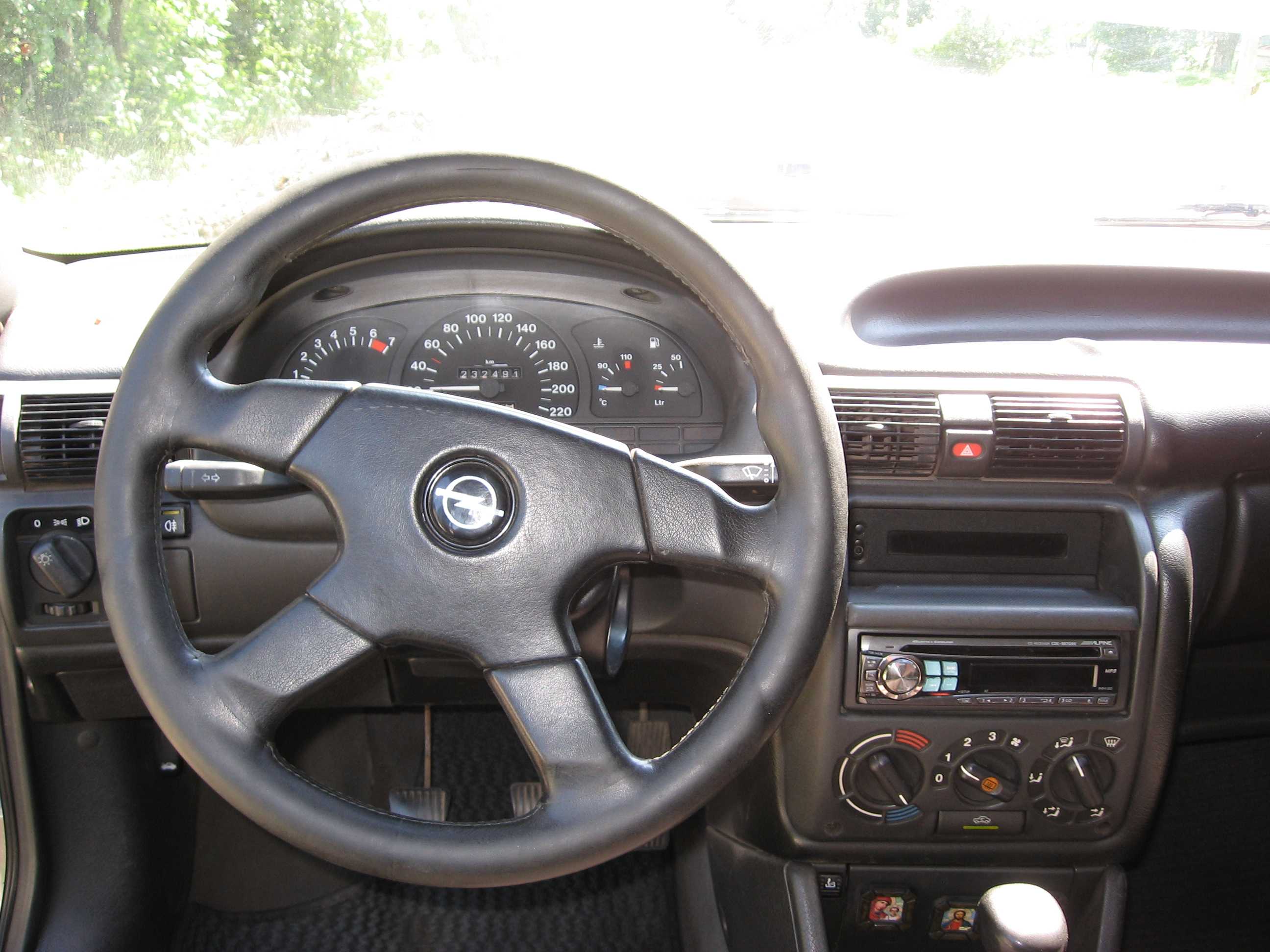

а мне от пред. хозяина достался кожаный спортивный опелевский. потом как выяснилось "momo".
как нить попозжа фото выложу. пока стыдно мне фото с грязным салоном делать....
слушай, а он у тебя с переходником? Если да, то - на переходнике есть какие-нибудь цифорки обозначения?
А от Асконы руль на Астру не встанет? А то уж очень много аскон со спортивными баранками ездит...
если честно, то я хз, что это за переходник!!! от чего и к чему он?
а вот мой руль:
