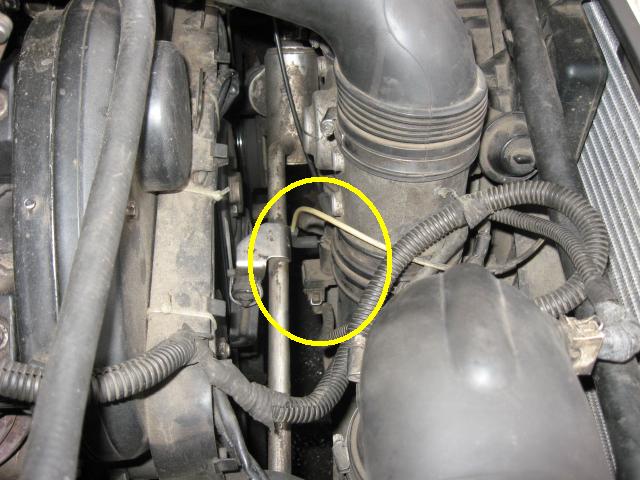

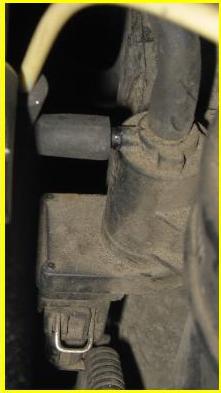

не сообразил куда енто вставить,а новую тему открывать не стал,решил,что сюда пойдет.
что это за приблуда? сегодня обнаружил отломаную боковую трубку на этом.приклеил возле дома.
подскажите пожалуйста!

#30 Профессор
Профессор
    Опелист до глубины души
  • Заблокированные
  • Cообщений: 3 881
  • Интересы:Опиль уже 14 лет.
Отправлено 22 Февраль 2008 - 14:51
Цитата(РОМАХА @ 22.2.2008, 14:50) Просмотр сообщения
дописал )
В каталоге это называется - клапан резонансно-распределительный. Реально эта штука имеет отношение к изменяемой длине впускного тракта на разных оборотах. Клапан этот стоитна разборке рублей 500.
#31 РОМАХА
РОМАХА
  • Cообщений: 3 272
  • Город:Москва ЗАО Можайский
  • Интересы:Сталкер
  • Автомобиль: Opel
Отправлено 22 Февраль 2008 - 14:55
не совсем все понял )))
а как в поведении машины сие прибамбах сказывается)?
Вечно пьяный...
#32 Профессор
Профессор
  • Заблокированные
  • Cообщений: 3 881
Отправлено 22 Февраль 2008 - 15:03
Да его работу можно и не заметить. Ибо он работает на оборотах выше 3000.
#33 РОМАХА
РОМАХА
  • Cообщений: 3 272
  • Интересы:Сталкер
  • Автомобиль: Opel
Отправлено 22 Февраль 2008 - 15:04
Спасибо большое!!!
Вечно пьяный...

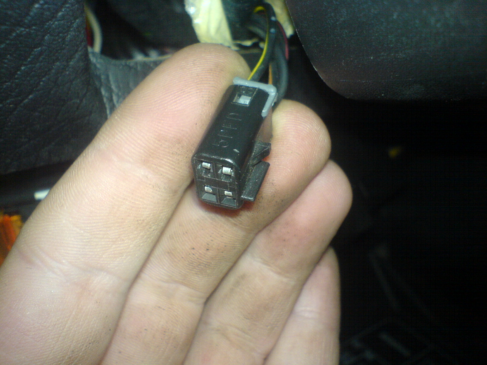

Обнаружил неподключенный разъем, а один наверно выдернул сам...
Вообщем попытался сегодня снять кожух руля с подушки, так и не смог открутить болты, покая долго и упорно мучался, отвалился откуда-то разъем...
[attachmentid=14133]

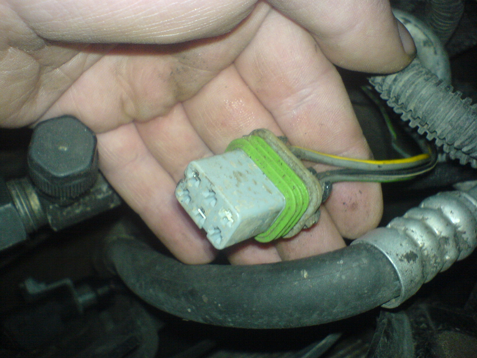

И еще под аккумулятором нашел большой разъем, выглядит свежо, может тоже откуда выскочил?
[attachmentid=14134]
Кто-нибудь знает куда это подоткнуть?

#35 Vadim 777
Vadim 777
  • Cообщений: 4 787
  • Город:Москва, САО
Отправлено 12 Март 2008 - 19:52
первый похож на разъём круиз-контроля,но могу и ошибаться

#36 Trash
Trash
  • Cообщений: 949
  • Город:МО, Железнодорожный
Отправлено 12 Март 2008 - 20:17
Ну слава богу, думал подушку выдернул. Но вот круиз контроля у меня нет, а может и есть, но кнопки включения круиза у меня нет. Осталось выяснить, что за второй разъем. Попробовать тестером прошмыгнуть, методом научного подора выяснить в какой момент туда подается напряжение.
#37 absu
absu
  • Cообщений: 490
  • Город:Belarus, Mogilev
  • Автомобиль: Omega B X20XEV Caravan 96 МКПП, Omega B X20XEV Sedan 97 МКПП Sport
Отправлено 13 Март 2008 - 09:24
Первый точно от круиза.
#38 Профессор
Профессор
  • Заблокированные
  • Cообщений: 3 881
Отправлено 15 Март 2008 - 12:01
Это разъем с омывателя фар. Сам омыватель у тебя отсутствует. А проводка под него лежит.
#39 Trash
Trash
  • Cообщений: 949
Отправлено 15 Март 2008 - 18:57
Так вот откуда у меня раздолбаная форсунка нашлась под правой фарой. Какая ошибка выводится на БК при отсутствии подключеного омывателя?
#40 Профессор
Профессор
  • Заблокированные
  • Cообщений: 3 881
Отправлено 15 Март 2008 - 21:19
никакой ошибки не выдаст, если к разъему ничего не подсоединено
