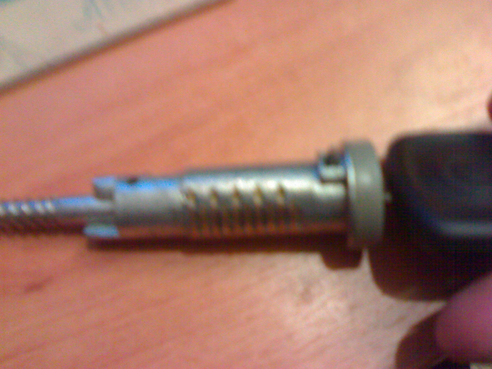

Дело обстоит так, в замке зажигания сломался "штырек" который прокручивает контактную группу, машина с имобилайзером. За не имение оф диллера в радиусе 1000км, была купленна простая личинка фирмы Dello за 30$ , теперь возникает вопрос как извлечь из старого замка этот самый штырек и поставить в родную личинку? Вообще возможно ли такое ??? Прочитал ранее созданные темы по этому вопросу , крутил эту Dello_вскую личинку 2 часа , смотрел чуть не под микроскопом но так и не допер как же снять это самый "штырек" подскажите .........

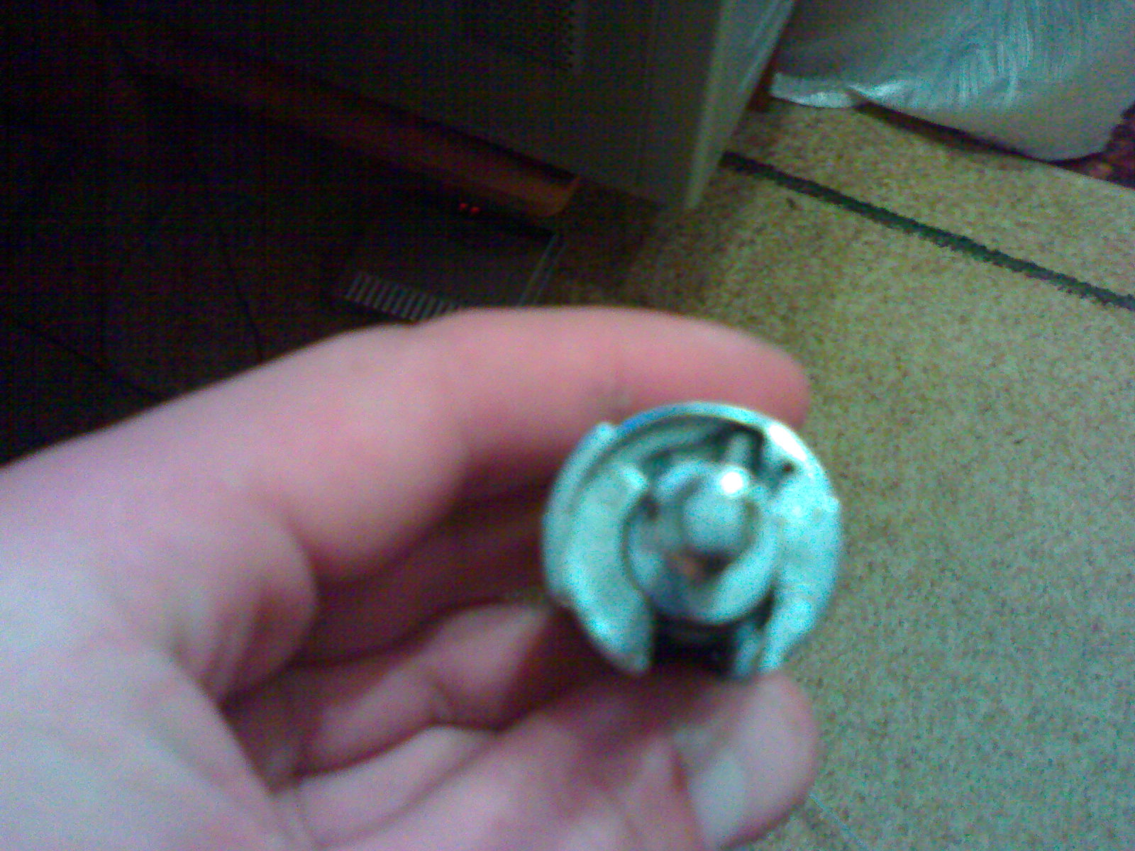

Так значиться допер я как эту самую личинку извлечь, а что дальше то делать? Как я понимаю надо поменять липисточки на свои и взавить в свой ключь......

Я конечно точно не помню, Но там надо что то нажать, и вроде всё разберется,
У меня летом эта штука заклинила. Тама есть какой то фиксатор. посмотри где защелка, подковырни отверткой, тама пружинка. (я её потерял, Прыгучая попалась)
Да вспомнил, Как разабрать, штырь вогнать во внутрь.,,,,,,,,,,,
Ну да, секретки переставь, главное не перепутать, да там тоже много пружинок.

Попытался, про фиксатор допер сам (на самом деле прыгучий) вытащил лепестки со старой личинки вставил в новую , не смог обратно поставить, ну как не бился не смог, фиксатор вставляю, дидуктивным методом догадался что его надо придавливать и прокручивать против часовой стрелки, но так и не смог это сделать, в итоге потерял фиксатор который не дает выпасть личинки из своего корпуса :-( Еще к тому же Dello и родной немного разные, такое ощущение что у Dello сами липестки поменьше . Еще один вопрос - как реализуеться функция имобилайзер. где сам считыватель с ключа? Теперь наверно придеться заказывать еще одну новую лечинку, проводить эксперементы дальше, а кто уже научился на своем опыте надеюсь мне подскажут.....
