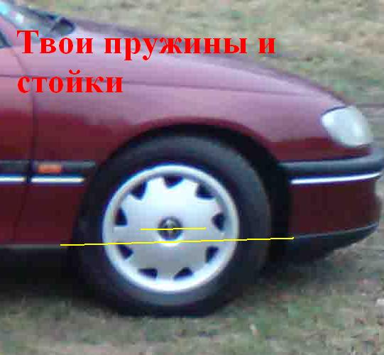

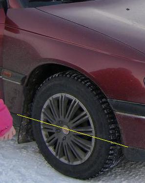

Поставь газовые амортизаторы (стойки) и все поднимется прилично. Если новые пружины - еще поднимется.
Смотри на фото 1.
Обычные штатные пружины, минимум им 3 года и обычные старые стойки.
На фото 2 твои пружины и стойки.
Сейчас на моей стоят газо-маслянные стоики и машина стала еще выше чем на фото 1.
Обе машины у нас - КАРАВАН
