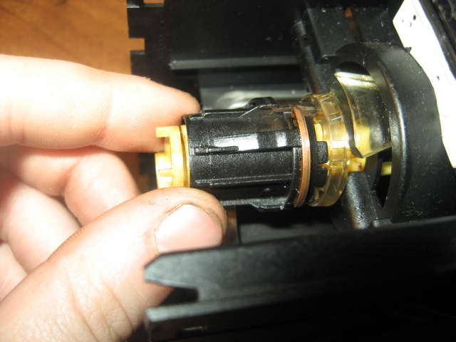

разобрал эту штуку сегодня, посмотрел транзистор-внешне он в порядке, но все равно решил заменить, купил новый припаял, вроде заработало, но проехав 5 метров и попав на кочку опять погасла blink.gif ,
повернул крутилку до выкл, опять включил работает?!
вот щас сужу кручу эту штуку и думаю что не так.....
вот к примеру эта штука должна болтатся?
[attachmentid=14017]
а вот про магнитолу и провод идея, я там много ковырялся(причем в тот же день как трабла случилась) и магнитола тяжело заходит , как этот провод определить?

Я сам толком не понял какой.Просто снял магнитолу,сунул руку и пошевелил проводку.Магнитолу акуратно поставил на место.Больше проблемы не возникало.Сам знаешь,когда ставишь не родную музыку,там всё в натяжку получается,пока провода не разложишь как следует.
