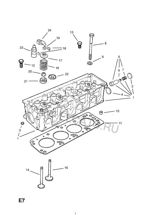

Если так,тогда к/в здесь не причём. Остался насос, вытащи поршенёк ,промой внутри очистителем [attachmentid=104820] если без толку меняй насос. Ща гляну на какой ты клапан в гбц грешишь.
Позиция 5

Цитата(hron56 @ 17.6.2013, 22:22) Просмотр сообщения
Позиция 5
Понял,попробуй продуй промой,хотя маловероятно. Если ничего, новый насос ,и будет тебе счастье.

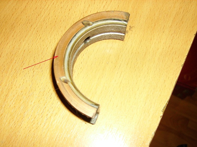

Проблема нашлась в боковой выработке средней опоры коренных, был продольный люфт колена

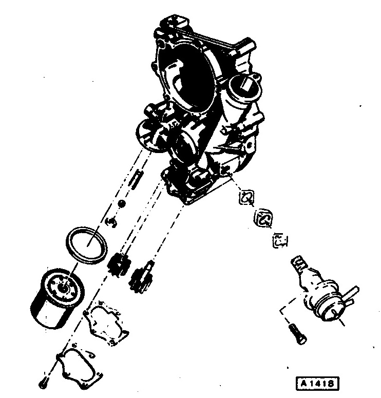

Может, кто подскажет...проблема с давлением масла (рекорд 2,0 Е 110 л.с, CIH) после замены колец и вкладышей. Дымит и падает давление после прогрева двигателя. Выработка масляного насоса, вернее, шестерни больше 0,20 мм (щуп 0,2 провалился легко)... Не могу найти № крышки, прокладки и шестерен.

Цитата(Borisoff @ 26.7.2013, 23:12) Просмотр сообщения
Полностью согласен.
Если бы просто "выработке средней опоры коренных", тогда еще понятно.
А написано "в боковой выработке средней опоры коренных"
Как боковая выработка может влиять на величину давления? (Если только она не 1,5 км)
