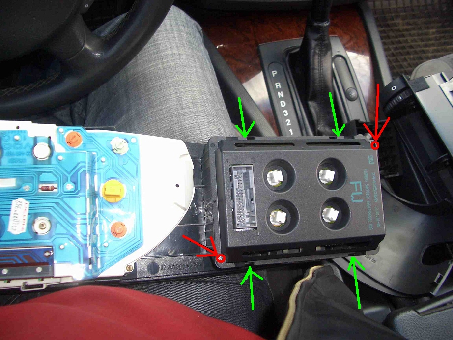

9. На копьютере 4 ламочки (на фото белые патроны) что бы их снять надо разобрать сам компьютер или хотя бы снять крышку, для чего откручиваем 2 самореза (красные стрелки) и отцепляем парные защёлки (зелёные стрелки) фото 9
10. Подсветкой приборки заведуют три лампочки, не забудьте! там 3 ватные лампочки! они выглядят так же как и 5 ватные, но греются меньше и не плавят световоды! фото 10
