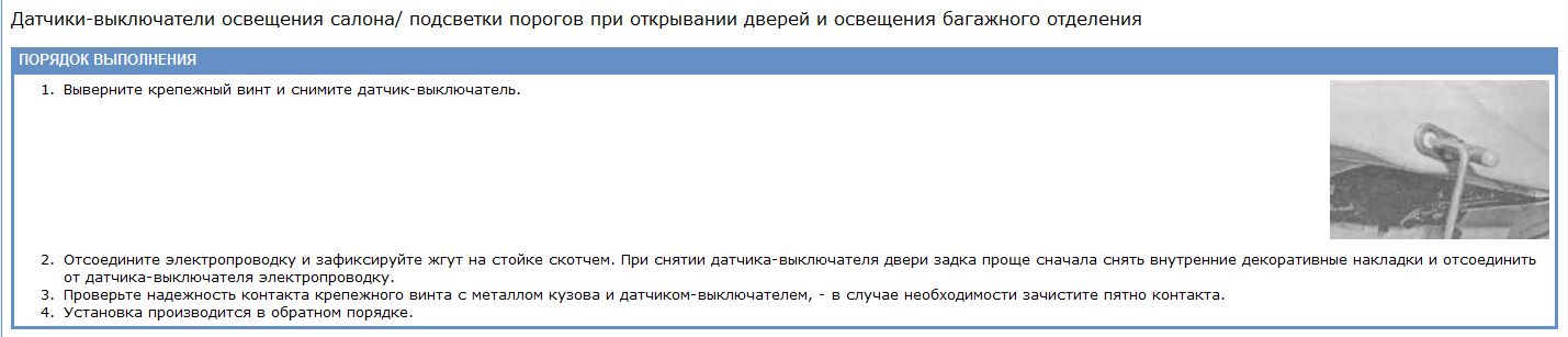

Я же говорю - смотри конечники в дверях, а вернее на стойках дверей:
