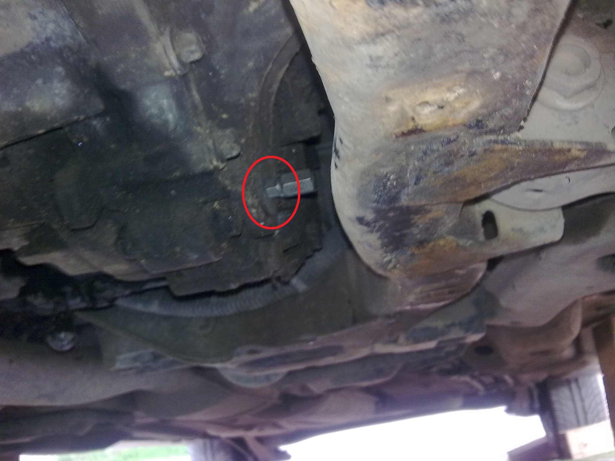

zubr_7, сняв крышку под № 14, масло всё не сольётся
ищи пробку сливную

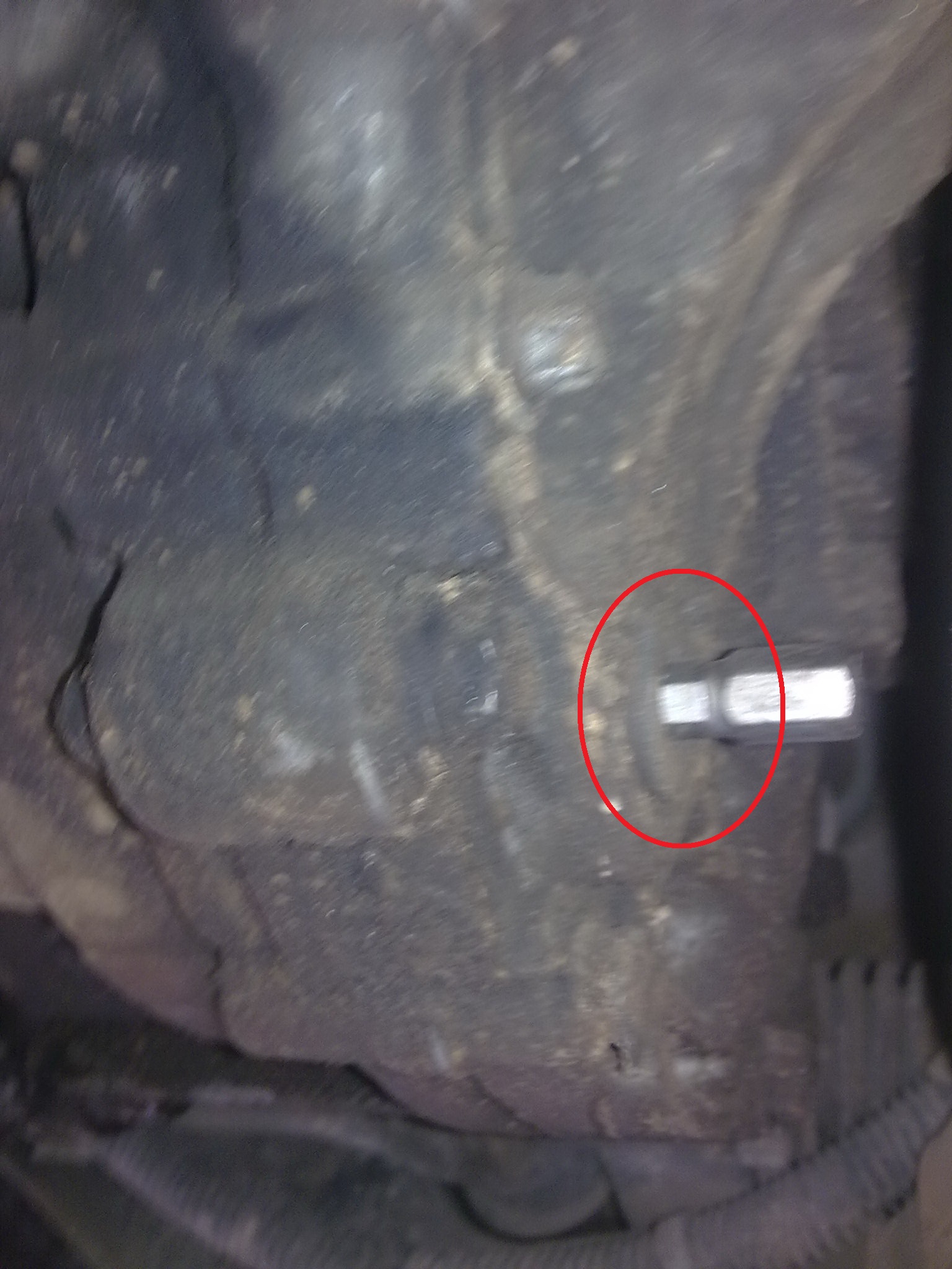

Да, лично убедился - f35 сливная пробка есть:
(вид спереди, в пробку втыркнута насадка)
[attachmentid=89805]
[attachmentid=89806]
Может кому пригодится.
PS. Удивило только что ВЕНТИЛЯЦИОННЫЙ КЛАПАН не держится.
