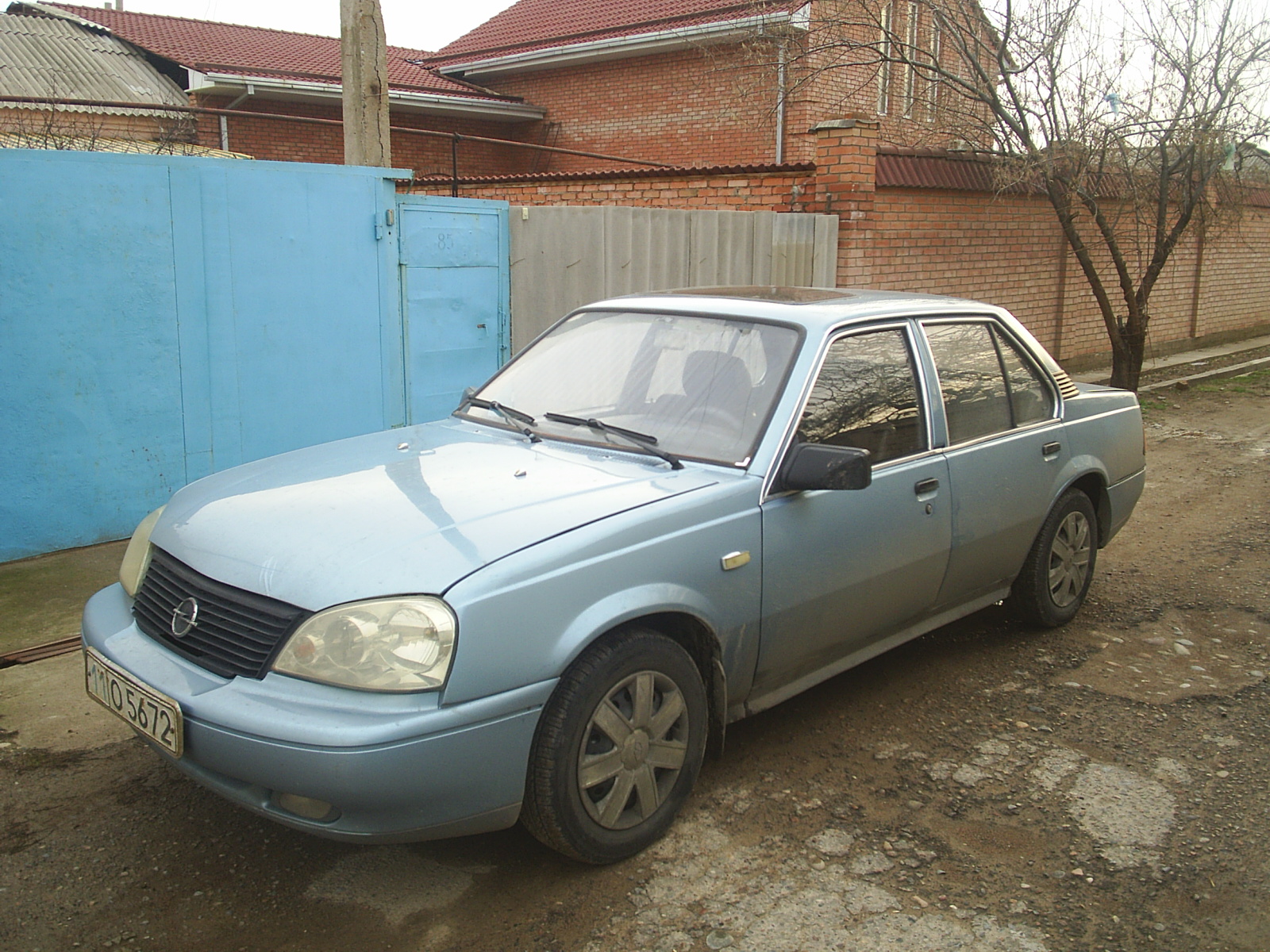

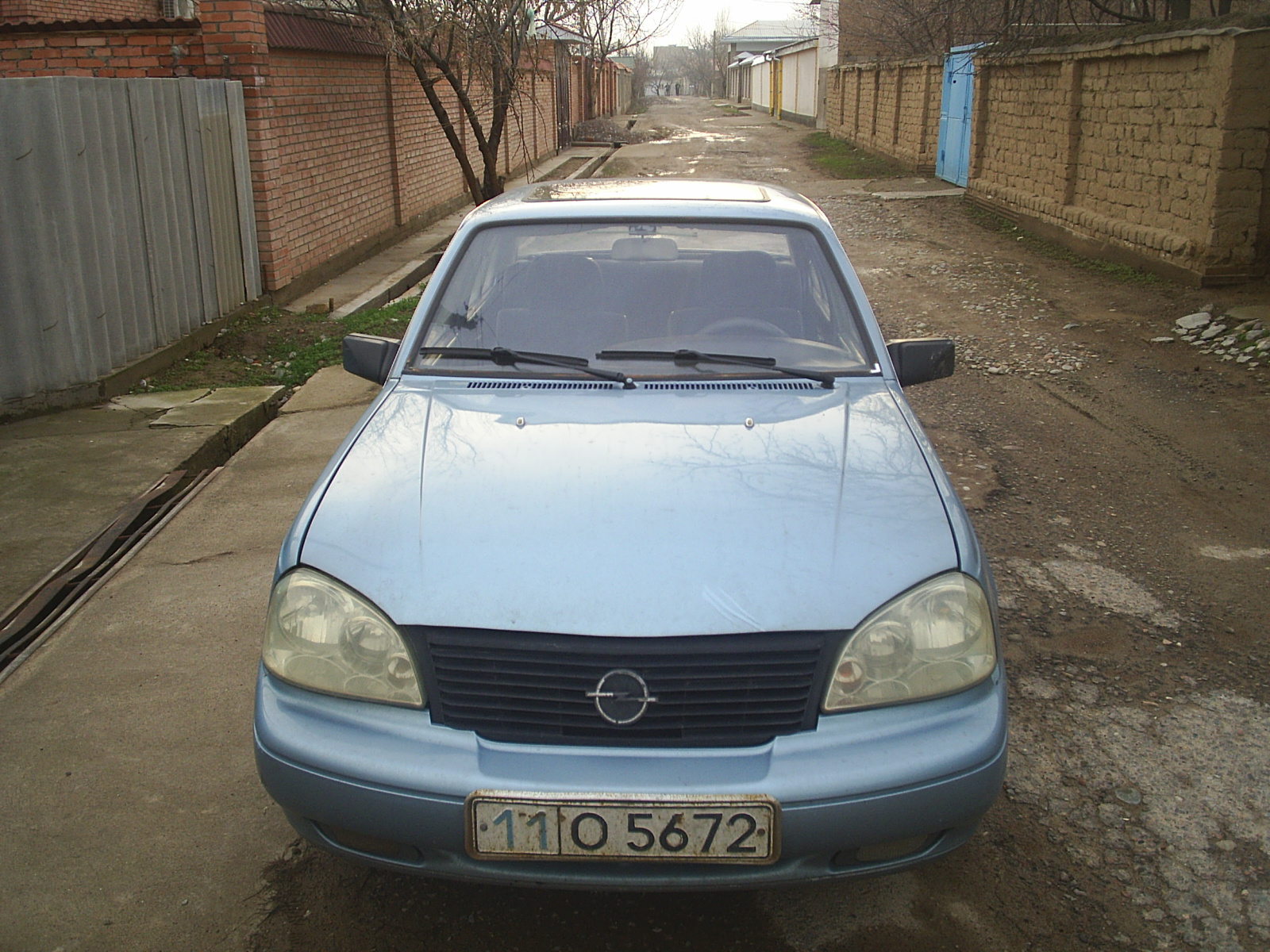

#415 sdmtolik
sdmtolik
  • Cообщений: 39
  • Автомобиль: Аскона С 1,6
Отправлено 22 Февраль 2010 - 11:54
У меня оба от нексии
надо загрунтовать специальной грунтовкой для пластиассы, а потом любой авто краской. У меня 3 года и не одной трещин
#416 FOX07
FOX07
  • Cообщений: 544
  • Город:КБР г.Нальчик
Отправлено 22 Февраль 2010 - 16:14

#418 sdmtolik
sdmtolik
  • Cообщений: 39
Отправлено 24 Февраль 2010 - 14:10
Цитата(FOX07 @ 22.2.2010, 15:14) Просмотр сообщения
Вотсмотрите,[attachmentid=48089][attachmentid=48090] только помыть не успел, у нас дождь
