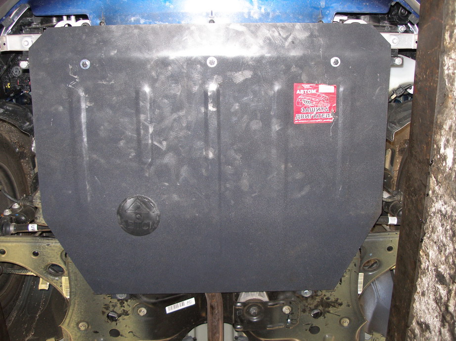

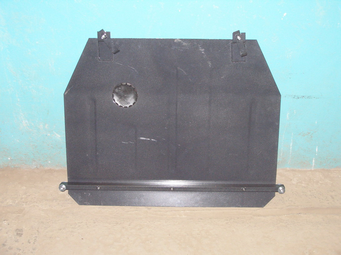

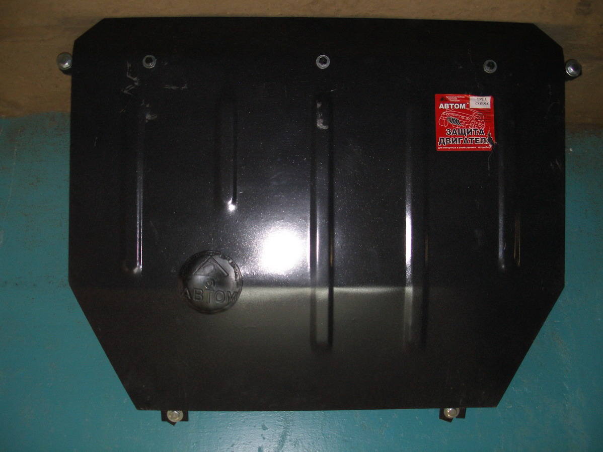

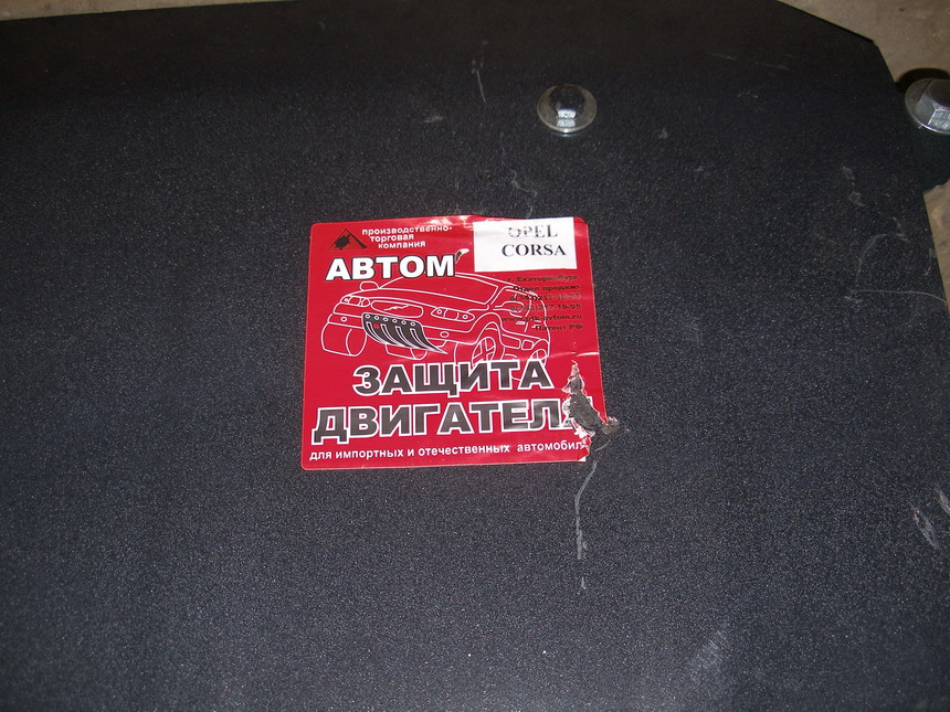

После получения и регистрации авто одним из первых телодвижений было установка защиты картера.
Здесь где - то уже было такое и даже фотки выкладывались, но что - то поискал тему плохо и поэтому пишу сюда о своем опыте. Если потребуется, то , уважаемые модераторы, переместите все это куда посчитаете необходимым.
Итак. Защита куплена на местном авторынке. И совсем не Питерского производства, а Екатовского )) ( Пусть покатит за рекламу что- ли)))). Конструкция немного другая. Металл не толстый, но прочный. Пробовал погнуть разными методами - шишь- то там )))По деньгам стоит в 2 раза дешевле чем у дилера, ну а раз так , то мне не в лом пол часа поторчать под авто. Устанавливал сам на яме с помощью пары ключей и какой- то мамы ( щютк))). Что понравилось, так это наличие отверстия с заглушкой под слив масла. Сейчас попробую выложить фото..
[attachmentid=16659] [attachmentid=16660][attachmentid=16661][attachmentid=16662]

Юль, все выложил ! На фото лейбл виден , там даже адрес и название есть. Чесс слово по памяти не помню . НУ да щас гляну...
Производственно торговая компания "Автом". адреса и WWW не разглядел, но если надо, завтра могу уточноить под машиной. ))). И еще .. прошу обратить внимание, что в отличие от Питерской защиты здесь стоит поперечная труба квадратного сечения- для усиления и жесткости. Она прикручена 4 болтами. А о необходимости защиты я подозревал, но когда побывал под авто , мои подозрения усилились. ))

Отправлено 19 Май 2008 - 19:40
Выглядит как-то не очень, но главное, чтобы работала. wink.gif То, что сливное отверстие есть - плюс. Я у нас на рынке узнавал, просят 2400 за защиту и 200 за установку.
А как и к чему она крепится к машине, не слишком геморно ? Расскажи подробнее. Судя по-тому, что машину уже получил ПТС не заставил себя долго ждать, как и обещали ? Поздравляю. 8)
Клиренс не сильно уменьшился из-за неё ? Смотрю у тебя синенькая машина. Случайно не Ройял Блу цвет ? 8)
ЗЫ: нашёл в инете адрес этой конторы: http://www.ptk-avtom.ru/
Сообщение отредактировал borpskov: 19 Май 2008 - 19:50
#5 WOLK-CORSA
WOLK-CORSA
  • Cообщений: 373
  • Город:г.Тольятти
  • Автомобиль: CORSA D 1,4 Enjoy, 5D, МT, Ultra-blue, Klimat, MP3
Отправлено 19 Май 2008 - 19:58
Может я фотограф не очень, но под машиной выглядела она как защита..))) А кому ее там показывать ? Разве что асфальту.)) У нас она стоит 2 тыр. Ну а ставил сам rolleyes.gif .
Подробности банальные и думаю, несложные. Я снял поперечную планку , которая стоит снизу на балке под рычаги ( Это уже там где двигатель заканчивается ближе к салону) , по ходу беспонтовая она ибо хлипкая, а левая и правая части балки и так между собой представляют единое целое. Да и сливу масла мешать будет явно.В этой балке чуть дальше есть слева и справа несколько отверстий. На защите задние проушины выгнуты. Это как раз под отверстия в эту заднюю балку. Балка полая. Туда внутрь вставляем кривой кронштейн слева и справа. Своей кривой частью каждый кронштейн зацепляется за второе соседнее отверстие, а в первое вставляется болт в резьбовую часть. На этот болт одеваем проушину. Слева и справа. Чуть сложнее спереди. Там пришлось подпереть плечом, ( лучше, конечно работать вдвоем) переднюю часть. Квадратная труба крепится аккурат рядом с передней алюминиевой балкой в отверстия в проушинах. Туда вставлял длинные болты ( Все в комплекте с защитой), вот и их , подперев плечом сначала с одной стороны, потом с другой вставлял в отверстия и наживлял сверху гайку другой рукой. Потом с другой стороны так же. Ну пришлось правда немного подвинуть защитную пластмасскук огда вставлял переднюю часть, предварительно открутив ее. Такие пироги.
А про получение сейчас отпишусь, как обещал в Ждуновой ветке. )
