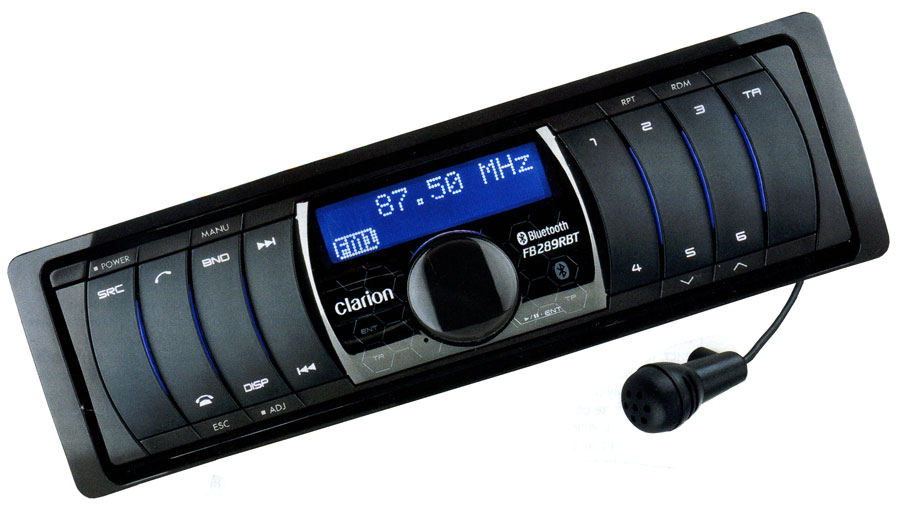

Я хотел Алпайн без дисков, но при ближайшем рассмотрении он мне непонравился. И тут я приглядел девайсину
Clarion FB289RBT
Основные фичи:
- Встроенное потоковое аудио Bluetooth (A2DP & AVRCP);
- Встроенное устройство Bluetooth Handsfree (HFP);
- Воспроизведение MP3 через слот для карты SD;
- Слот SD для воспроизведения музыки;
- Съемная откидная передняя панель;
- 728-цветная изменяемая подсветка передней панели;
- Дополнительный вход;
- Внешний микрофон.
Приобрел за 4700 р. с доставкой.
- Установка элементарная, ибо ISO разъем стандартный + протянул внешний микрофон.
- Звук даже со штатной Тигровой аккустикой стал интереснее (и стало понятно что аккустику надо срочна менять)
- Как SDHC она не читает, но я купил 4 флешки на 2 гига и это будет моей пополняемой аудиотекой в афто))) (диски с радостью все выкинул - достали)
- Магнитола легче предидущей в три раза, Тигра пуляет, расход снизился)))
- Подключил к Роверу как A2DP девайс, можно смотреть кино на ровере, а звук идет с магнитолы и управление с нее же))))
- Плохо что только одна пара Line OUT
- офигенно красивая подсветка ; 700 цветов)))
Я даволен.
