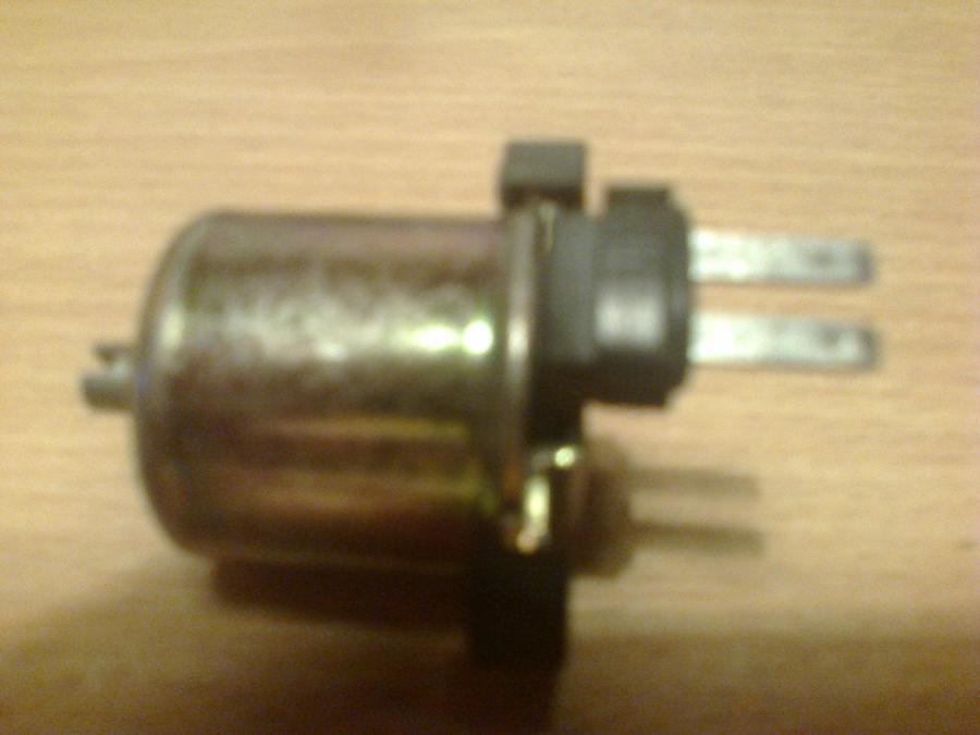

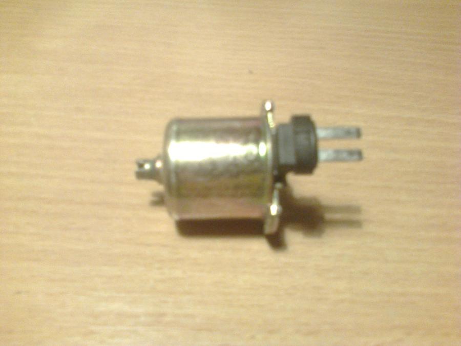

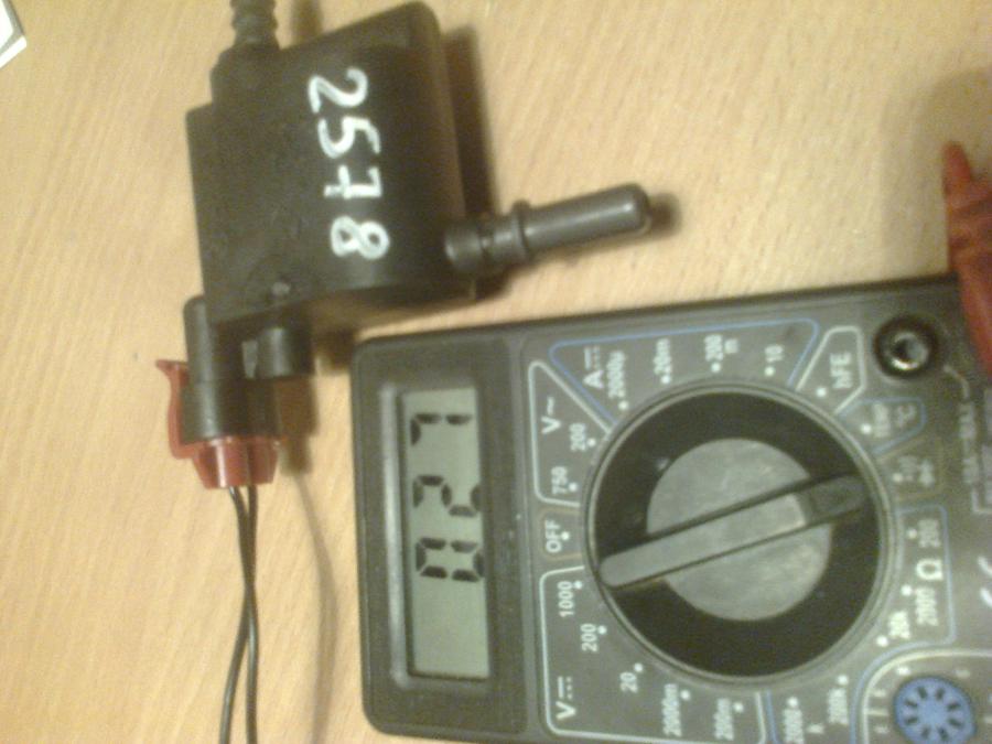

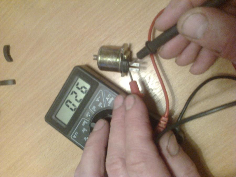

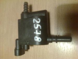

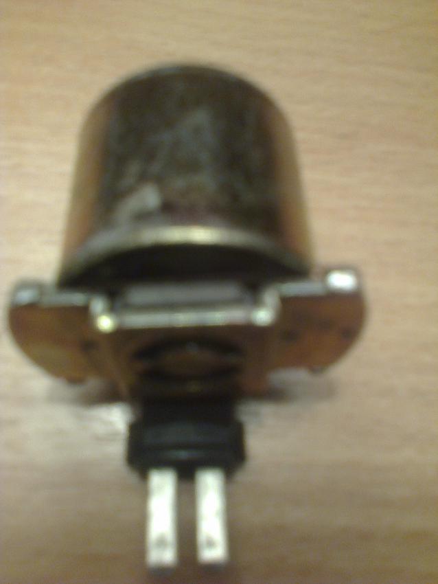

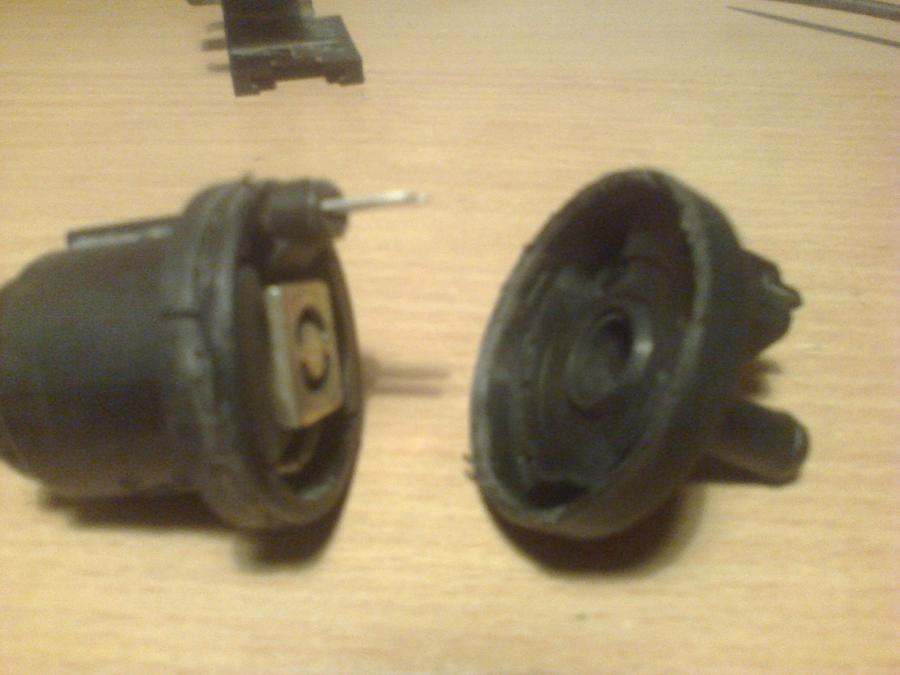

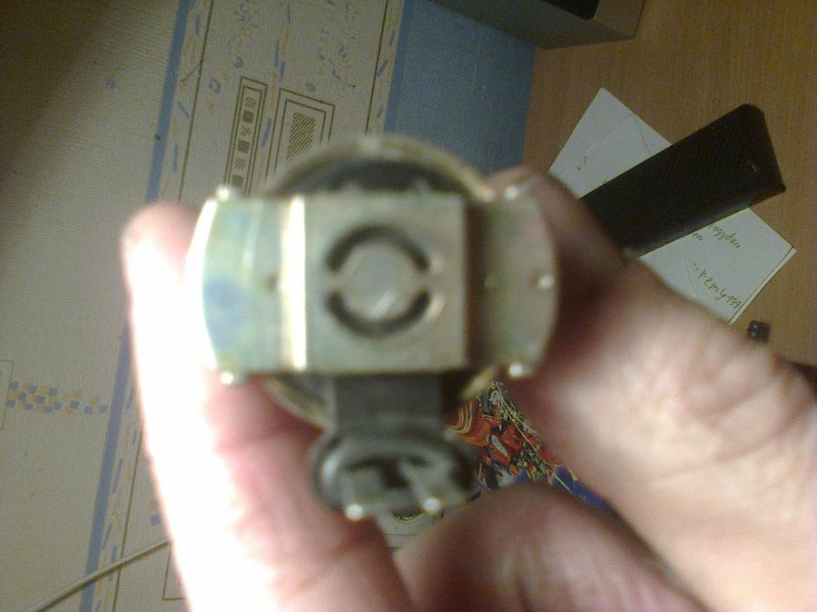

 Загорелся чек при сканировании ошибка P0443 неисправная цепь адсорбера .Снял шланг с электро-клапана BOSCH 02801420333   крепится  на воздушном фильтре ,продул в сторону бака, продувается  легко.Похоже дело не в адсорбере. Снял  клапан  02801420333 attachment=132547:Фото0066.jpg]
вскрыл его с помощью ножа .
обмотка  электромагнита исправная .Далее снимаю верхнюю  прямоугольную пластину и  достаю обмотку с  сердечником Фото0075.jpg
все элементы моем  средством для промывки карбюраторов , собираем  в обратном порядке.Сердечник регулирует расстояние между магнитом и клапаном  запирания .
После сборки проверяем от аккумулятора .Этот клапан можно заменить  аналогичным  от ВАЗ ,
сопротивление обмотки  у них идентичное
поэтому  компьютер не заметит подмены .Стираем ошибку  и  в путь !
