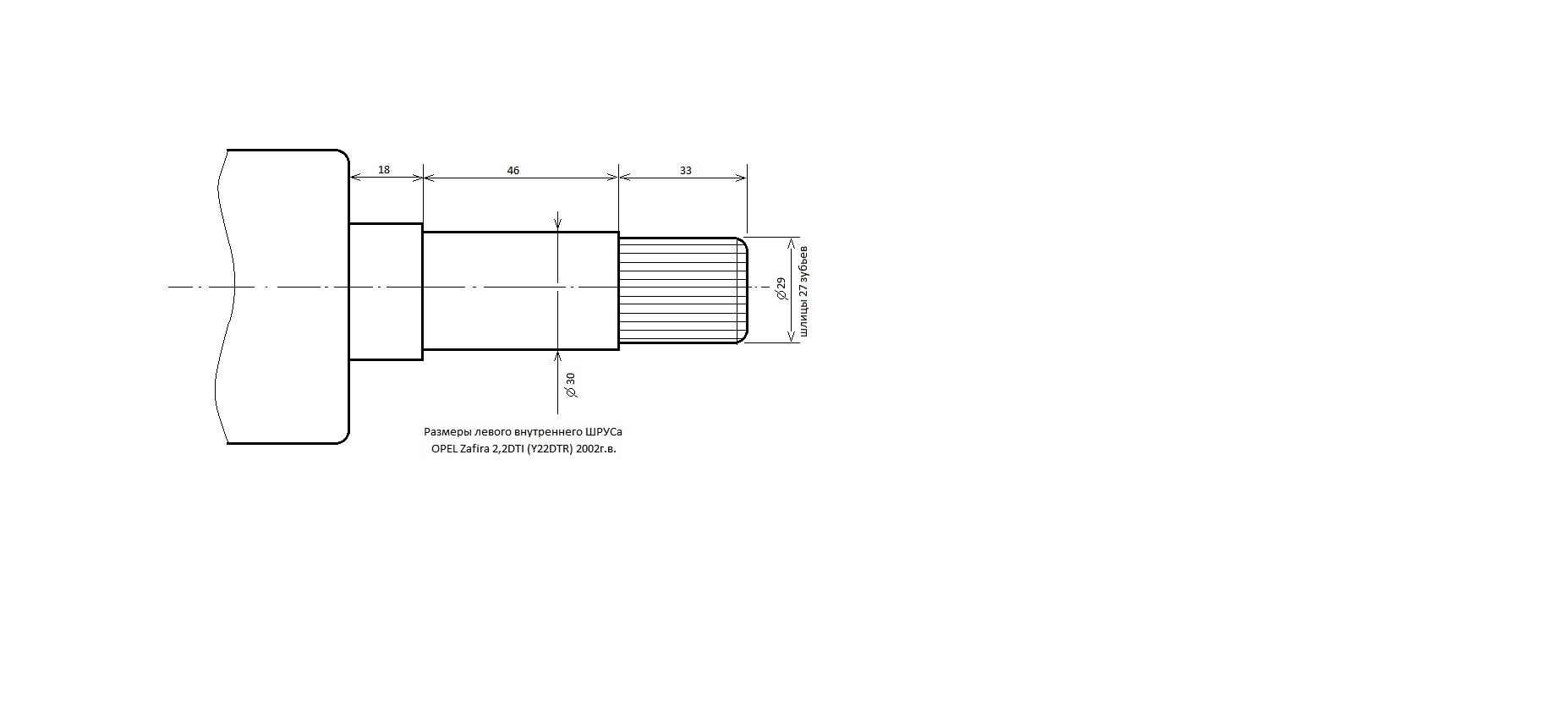

У меня такой вопрос к знающим людям, у меня накрывается внутренний шрус. Размеры шруса как на рисунке. Искал сам в EXISTе, выдает только вал в сборе за 26кило рублей. Дал запрос на EXIST через менеджера мне ответили что подходят вот такие-03 74 013 . Но меня терзают сомнения что это то что нужно. К нам подходят от вектры?
Сообщение отредактировал evgeenii: 12 Март 2011 - 15:59

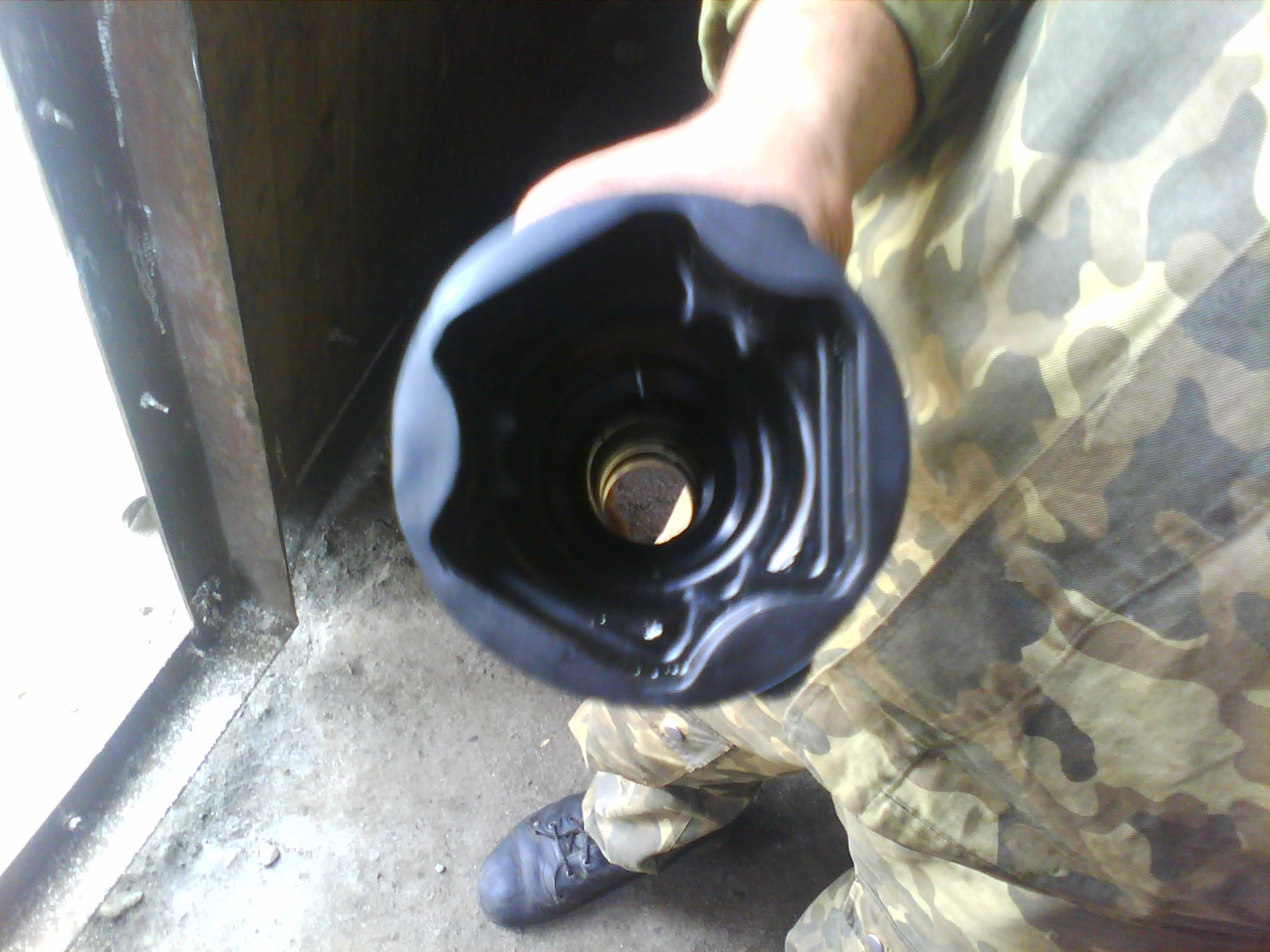

Уважаемые "МОЛНИЕВОДЫ" подскажите пожалуйста где взять пыльник на внутренний ШРУС опель зафира 2.0.DTI 2003 г.в. АКПП двигатель Y20DTH? Дело в том что шарнир трипоидного типа, и пыльник с внутренними выемками облазил весь инет и каталоги запчастей, везде предлагается пыльник другого образца (обычный без выемок) и диаметры посадочные разные. У меня d1=90mm,d2=24mm. Помогите пожалуйста, если необходимо вот vin W0L0TGF7532137509
#31 denaxmed
denaxmed
  • Cообщений: 11
  • Автомобиль: OPEL ZAFIRA 2.0DTI 2003г
Отправлено 23 Август 2011 - 19:05
Облазил ВЕСЬ интернет. был в екзисте они тоже не смогли подобрать нужный пыльник сказали что такой больше не выпускают. Еще раз прошу помощи где можно заказать такой пыльник, или надо менять приводной вал, не очень то охота деньги выкидывать. на нем набиты следующие цифры2163147500008.[attachmentid=77388]

Пробовать подобрать от нашемарок (таврия с такими шарнирами). рено ещё.
#33 denaxmed
denaxmed
  • Cообщений: 11
Отправлено 25 Август 2011 - 16:37
Да машин то много с такими шарнирами-трипоидными, если Вы обратили внимание, на фото видно что пыльник с внутренними выемками, а на остальных машинах стоят пыльники без выемок, а на рено тоже внутрение пыльники по размеру не подходят.Помогите, без машины очень плохо(((((((.
